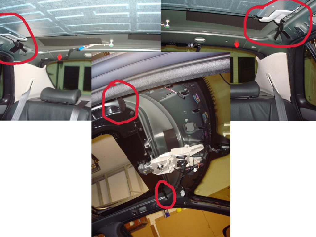

Hallo André. Um Dir die vier Schiebedach Abläufe im Innenraum zu zeigen, habe ich mal eben meinen Dachhimmel abgebaut :biggrin: Die Schläuche enden in Schwellernähe, also nicht so weit Richtung Fahrzeugmitte, wie die beiden ACC Abläufe.
Und wo fangen sie oben an? Kann man den Beginn bei offenem Schiebedach sehen oder kommt man oben an den hinteren Teil der Ablaufwanne gar nicht dran?
André
An die hinteren kommst du nur von unten dran oder nach Ausbau des Himmels.
