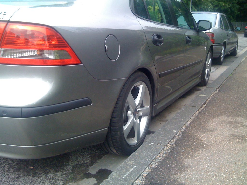

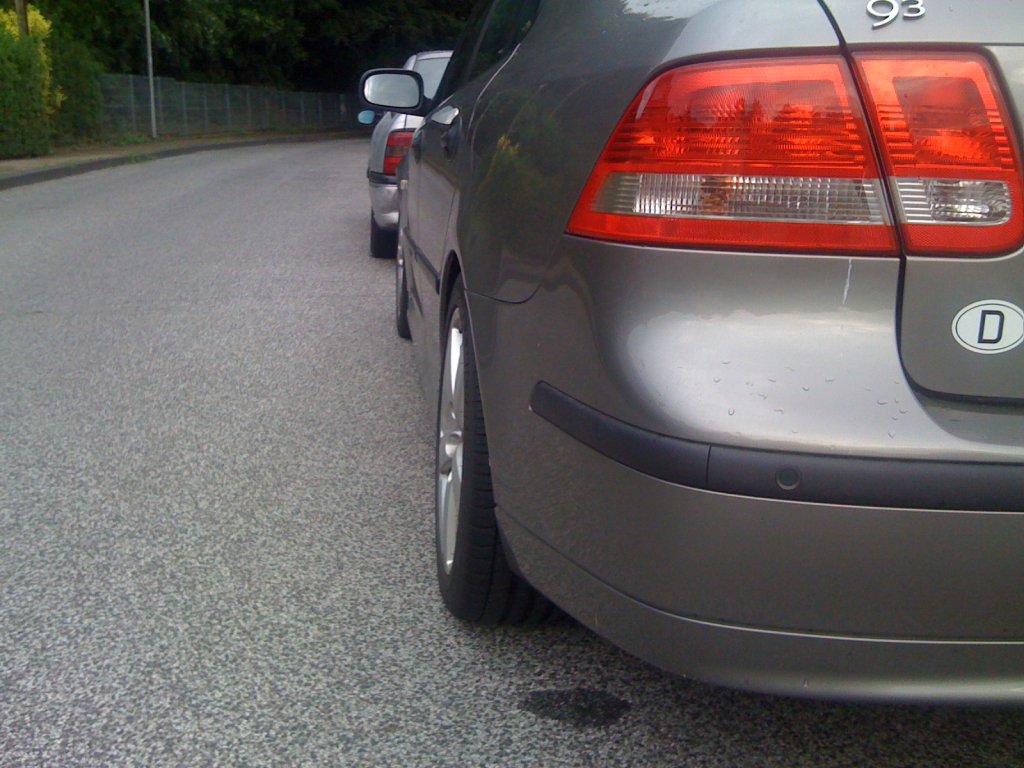

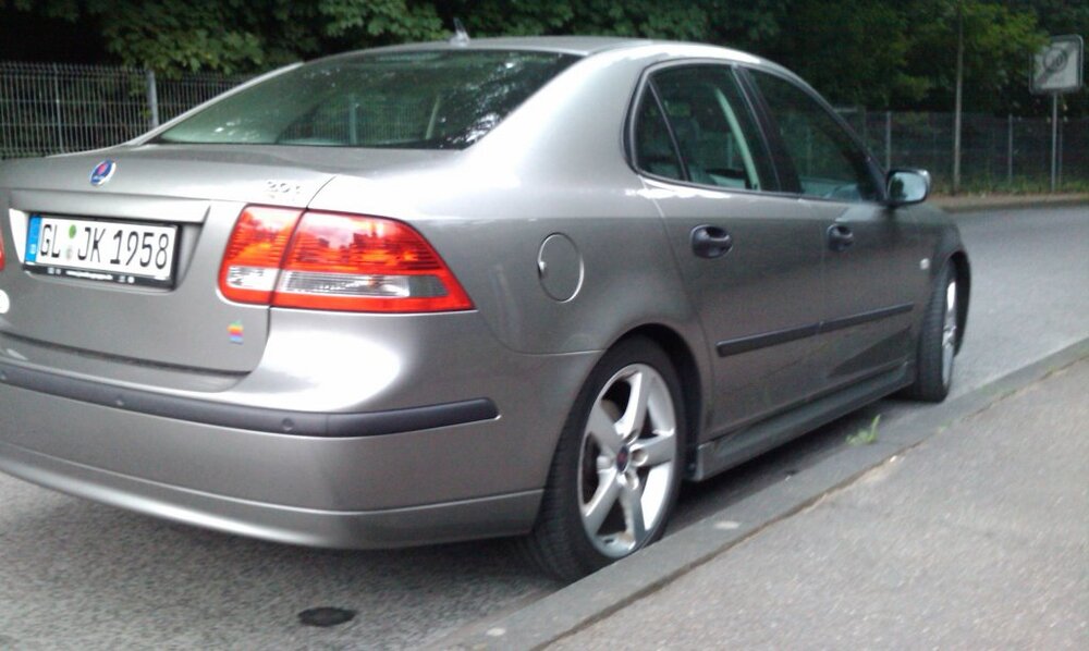

Ja hinten passen die 25er mit den 7x17 ET41 Felgen :)
Die Spurplatten von Eibach haben im gegensatz zu FK einen deutlich hochwertigeren Korosionsschutz und sehen damit auch nach einigen Jahren noch ansehnlich aus, die FK Variante verzichtet da ganz drauf und wird somit, Matt- Dunkelgrau... Ist auch kein Drama aber ich mag es nicht so...
Ich persönlich würde auch nicht vorn und hinten die selbe Dicke an Spurplatten fahren, da die Achsbreite unterschiedlich ist und dann die Räder vorne und hinten nicht gleichmäßig abschließen. An den Bildern von HB-EX ist das gut zu sehen. Vorne sind die 15mm optisch richtig gut und hinten stehen die Räder deutlich weiter drin. Wenn du dir das Bild von Thomas seinem Cab anschaust siehst du, dass es mit den 20er hinten auch schon wesentlich besser ist...
Wie gesagt ich fahre jetzt 25er hinten und 16er vorne das ist dann nahezu gleich...

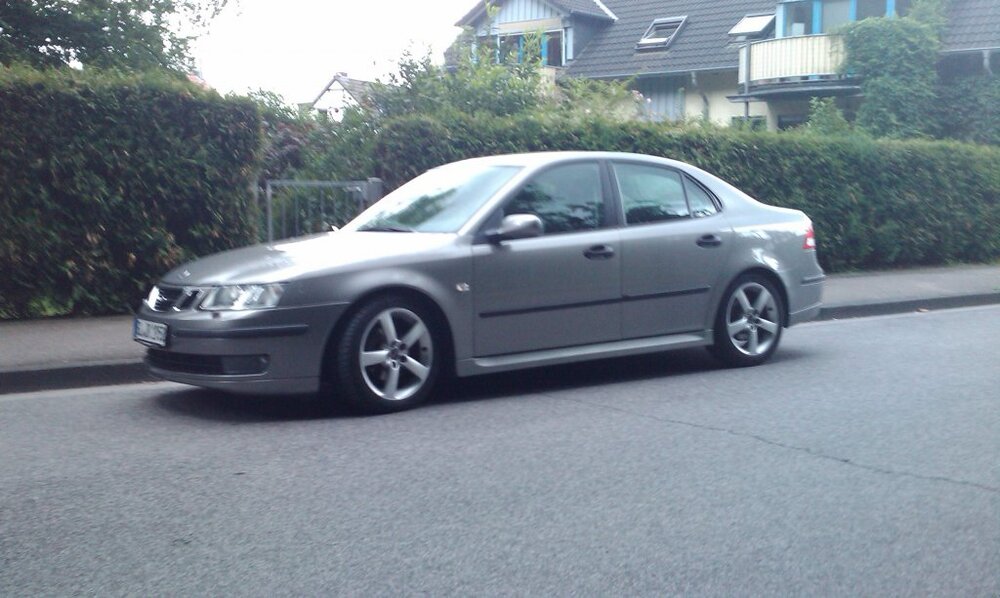

Das sind Spurplatten von Eibach
je Seite 20 mm

noch nicht , kommt aber so...
