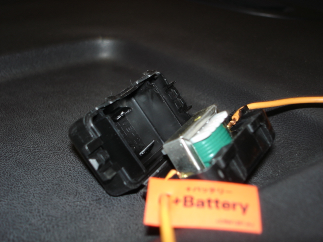

Bin dran einen neuen Radio einzubauen, nun ist bei der alten Verkabelung
eine Spule oder sowas eingebaut.
Direkt am Strom angeschlossen, für was kann das sein?
Danke und Gruss
9-3
Ist ne Entstördrossel, soll die niederfrequenten Störungen wie Lichtmaschinenrauschen und Blinkimpulse usw. vom Radio wegfiltern. Hab ich beim Saab nie gebraucht, schadet aber auch nicht.
