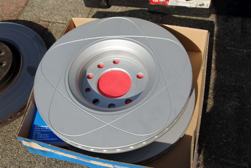

Die ATE PowerDisc haben zu beginn auch eine spezielle Beschichtung gegen Rost..
http://www.saab-cars.de/attachment.php?attachmentid=53411&stc=1&d=1283242008
Werden die vor der Montage entfernt? Oder verschmiert man sich damit erst mal schnell die Beläge? Oder wie ist dieses Problem gelöst? Eine Firma wie ATE wird sich dabei ja sicher mehr gedacht haben, als nur optisch unschöne Rostansätze im Karton verhindern zu wollen.
ATE gibt explizit an diese Schicht vor der Montage NICHT zu entfernen! Nach wenigen km war die aber eh weg....
