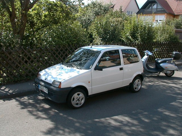

Und zum Daihatsu: Es geht noch einfacher! Ich habe als "Ersatzwagen" einen Fiat Cinquecento S mit 900 ccm und 29 KW, ohne alle Extras in der Garage einer Bekannten eingelagert. Das ist Autofahren pur und nach einer initialen Investition von insgesamt 2200 Euro wird das Ding noch ewig halten. Es hat ja auch erst 40.000 Kilometer runter :-)
