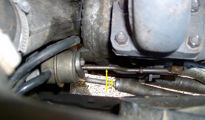

Dazu noch folgende Frage (siehe 2. Bild). Muß sich diese Schiebstange von der Druckdose zum Turbo im Stand bewegen lassen? (Und was genau wird als Wastegate bezeichnet? Die Druckdose oder die Klappe im Turbolader? Oder ein ganz anderes Teil??)

die Dose, also das was du mit 3 bezeichnet hast, ist das, was den Ladedruck begrenzt / die Klappe öffnet.
Wenn du den Schlauch da abziehst, fährst du nur mit der Federvorspannung in der Dose, also Grundladedruck.
Das Verhalten was du beschreibst (mitte Gelber Bereich, 0,4 bar) passt, das funktioniert also.
Ja, die Stange lässt sich im Stand bewegen (rausziehen), erfordert aber einiges an Kraft.
Wenn sich bei dir der LD mit abgezogenen Schlauch auf GLD begrenzt würde ich mir aber keine Sorgen machen, da bewegt sich alles wie es soll.

Wastegate: Klappe im Auspuff
Wastegate-Actuator: Die Dose, welche die Klappe bedient

Ist dieses Wastegate im Ruhezustand bzw. bei Leerlauf offen oder geschlossen?
Wird die Schiebestange von der Dose aus gesehen rausgedrückt oder reingezogen? Ich kann sie nämlich im Stand gar nicht bewegen.
Und öffnet sich die Klappe langsam oder plötzlich, also geht sie bei zunehmendem Ladedruck immer stärker zu bzw. auf oder schließt bzw. öffnet sie schlagartig bei Erreichen der vorgesehenen Ladedruckbegrenzung?
Gruß Klaus
=> geschlossen, also so, dass der Lader Druck aufbaut
=> Die Stange lässt sich aus der Dose quasi herausziehen. Es ist schwer, das von Hand zu schaffen. Nimm eine Zange, und setz an / hinter der Mutter an. Es erfordert deutlich Kraft.
Wenn das nicht geht... Klar, das könnte auch die Ursache deines Problems sein!!
=>Muss gehen, siehe oben.
=>Ist zu, bis, der mx LD erreicht ist und abgeregelt werden muss. Dann kommt die Stange raus, und öffnet die Klappe. Ist im Stand nicht zu provozieren, das geht nur unter Last. Last heißt: Vollgas, ab 3. Gang, ab 3000 u/min. + gleichzeitig Bremse betätigen. Dann ist die Klappe sicher offen ;-)

Tja, auch das hat nichts geholfen. Die Schiebestange ließ sich zuerst nicht bewegen, dann rutschte mir die Klappenbetätigung von der Stange. Dabei stellte sich heraus, daß die Klappe sich praktisch widerstandslos betätigen ließ. Muß das so sein? Oder kann es sein, daß die Klappe innen irgendwie ausgehakt ist und damit immer geschlossen bleibt?
Und die Schiebestange, nachdem sie ab war, konnte ich dann auch mit der Hand bewegen. Habe beides wieder zusammengefügt und einen neuen Splint drauf gemacht. Und nach wie vor keine Ladedruckbegrenzung.

mit dem Ventil kann ich dir nicht helfen, aber mit der Klappe:
Wenn die Dose abgekoppelt ist, geht die extrem !! leicht zu betätigen, Widerstand null.
Zur Sicherung gehört da aber nicht nur ein Splint, sondern ein E-Ring / Clip hin.
