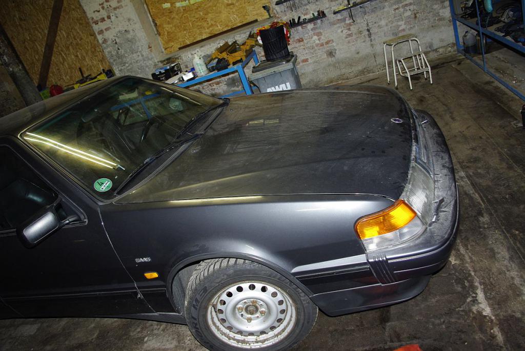

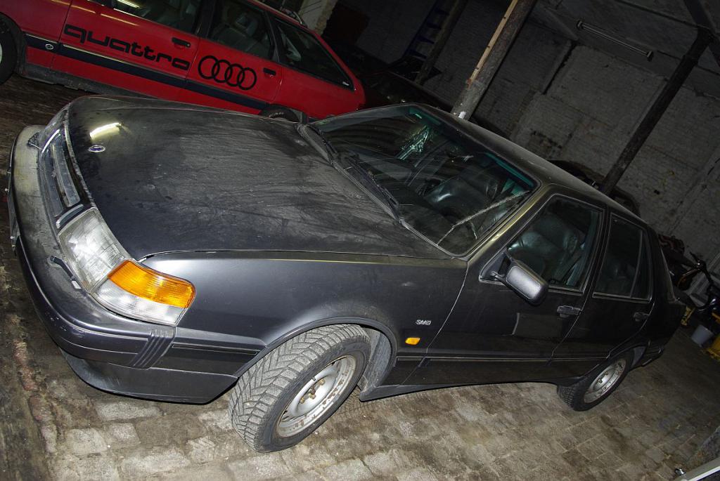

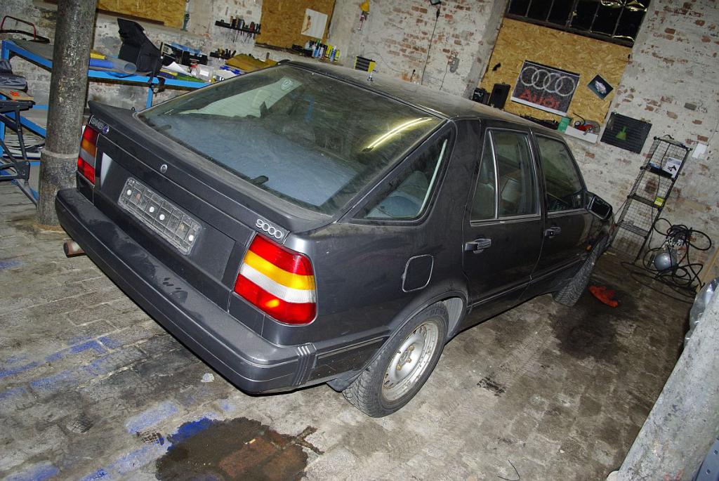

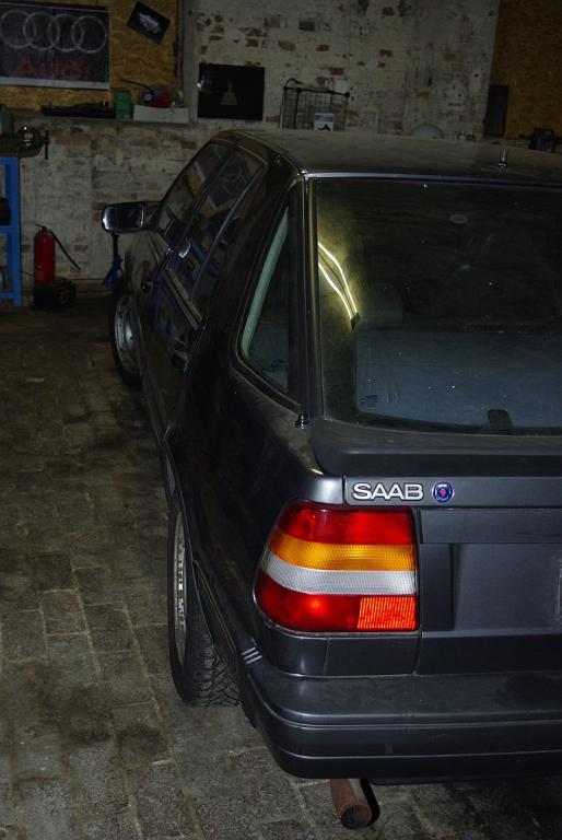

So, zum Auto:

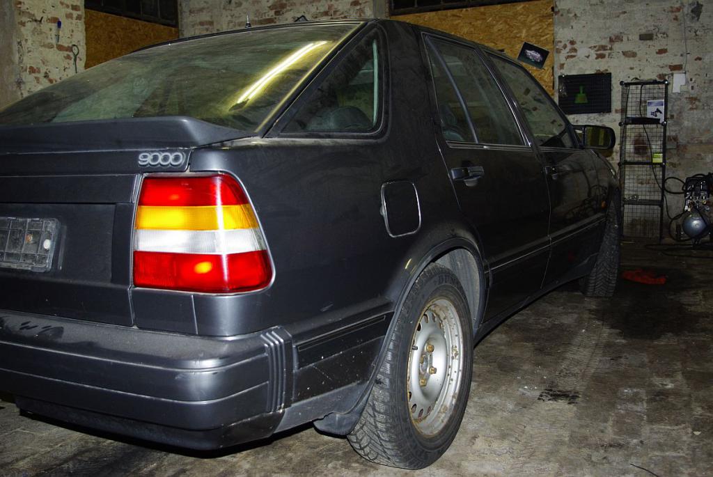

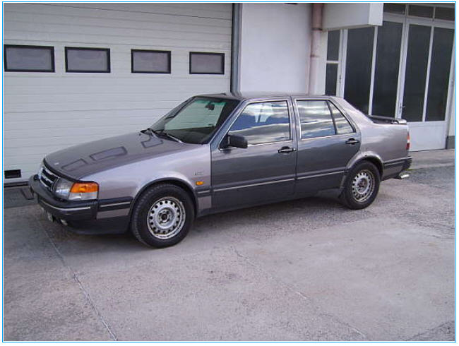

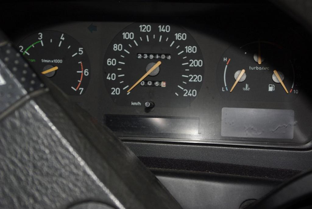

Samstag im Forum auf die Annonce gestoßen, Verkäufer angerufen, Termin für den selben Tag ausgemacht. Der Wagen steht ca 80km norwestlich von Berlin bei der Verwandschaft. Die ganze Familie scheint einen erlesenen Autogeschmack zu haben: Alfa 156, 9-3, Audi 100 Coupé, und einen 901 Cabrio konnte ich unter dem Carport ausmachen.
Der 9000 steht in einer Halle ein paar Dörfer weiter. Leicht zugestaubt, Batterie tot.
Das gute daran: hier ist alles echt, keine Tricks wie noch schnell ne Motorwäsche oder den Wagen schonmal warmfahren...

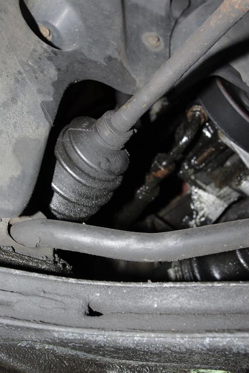

Das Auto:[ATTACH]50629.vB[/ATTACH][ATTACH]50630.vB[/ATTACH][ATTACH]50631.vB[/ATTACH][ATTACH]50632.vB[/ATTACH][ATTACH]50635.vB[/ATTACH][ATTACH]50636.vB[/ATTACH]

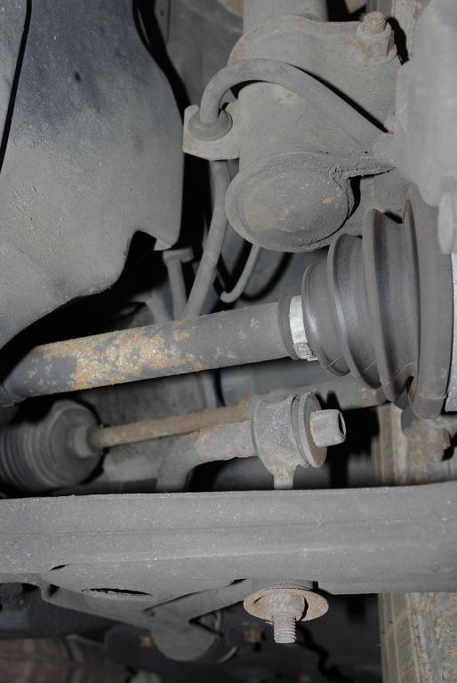

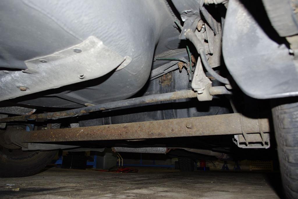

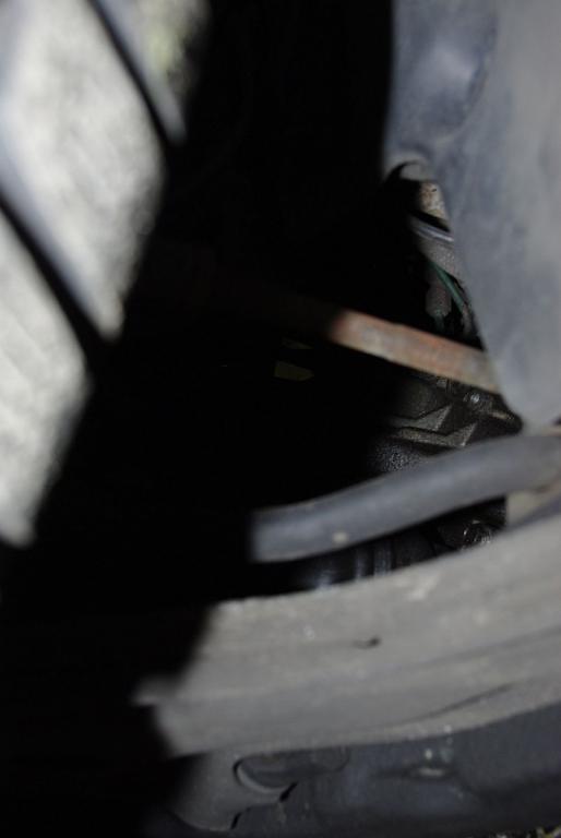

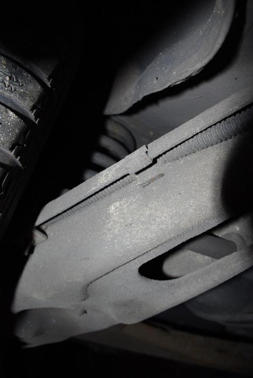

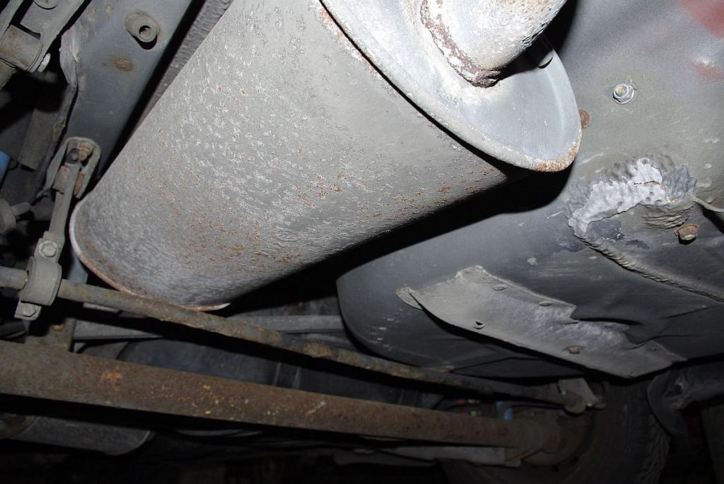

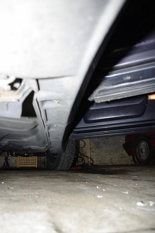

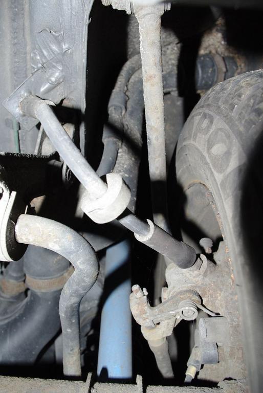

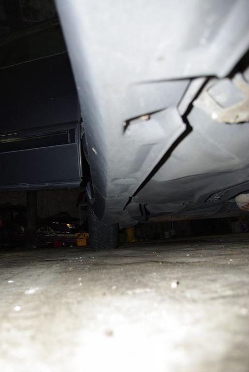

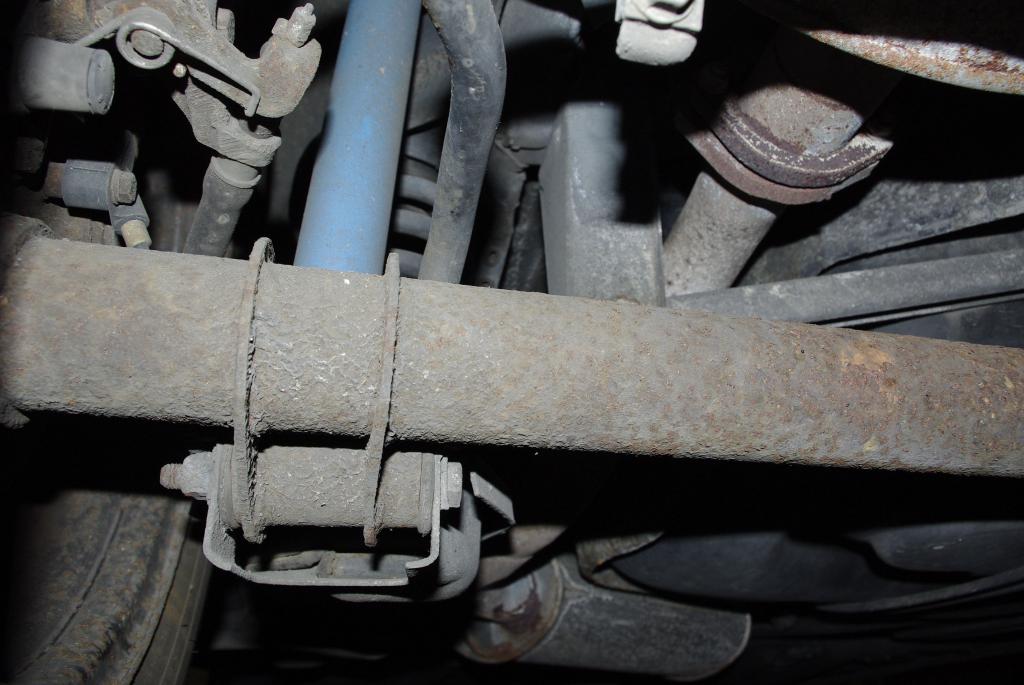

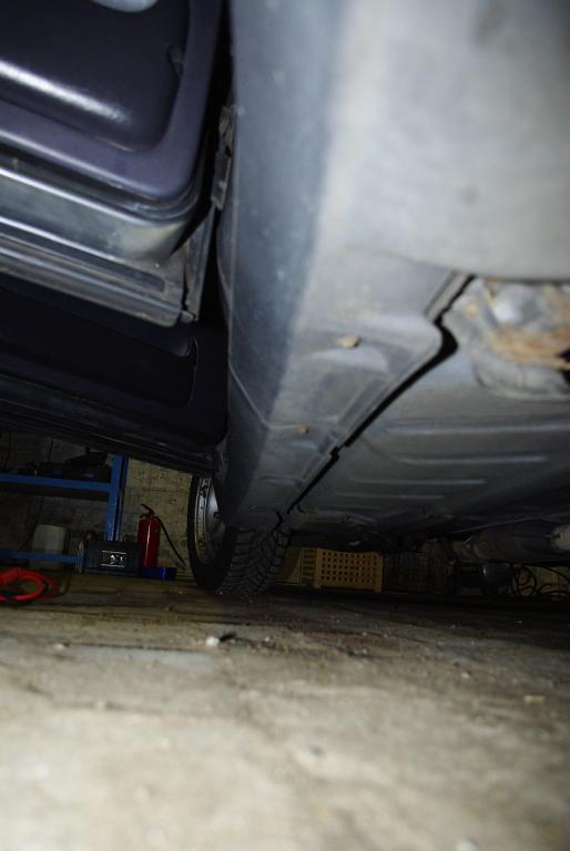

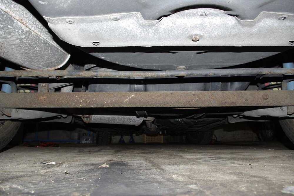

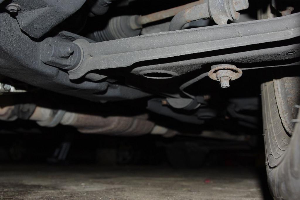

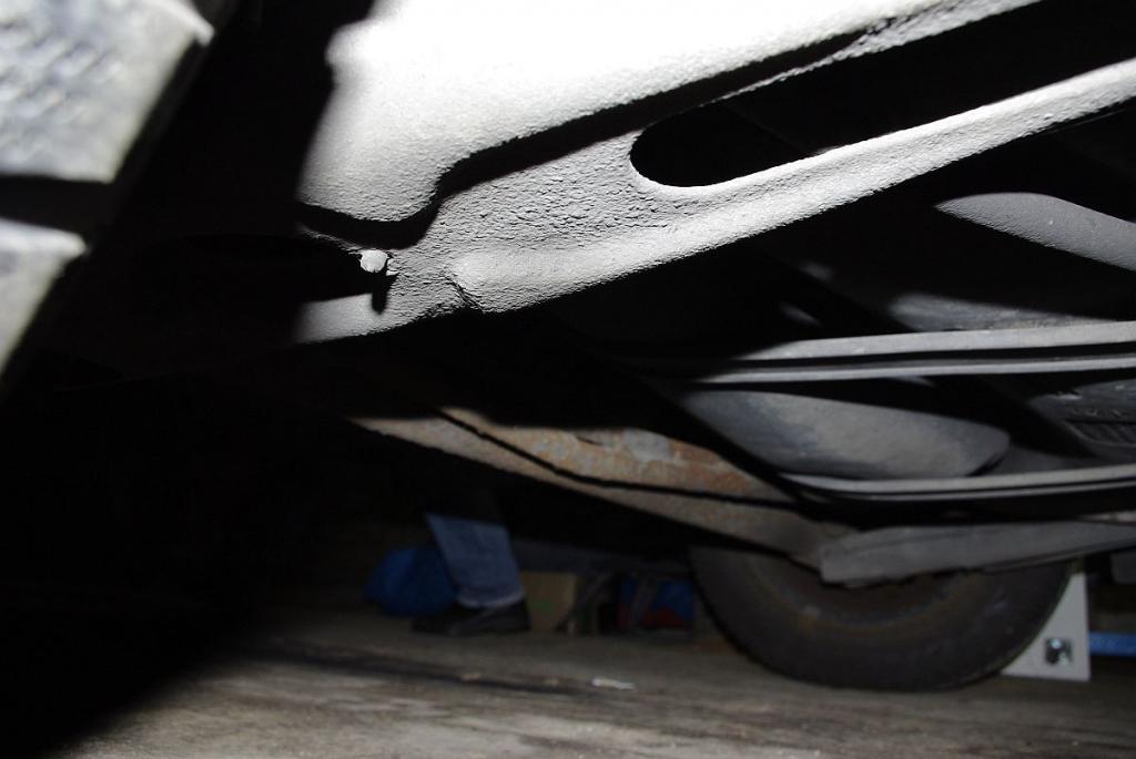

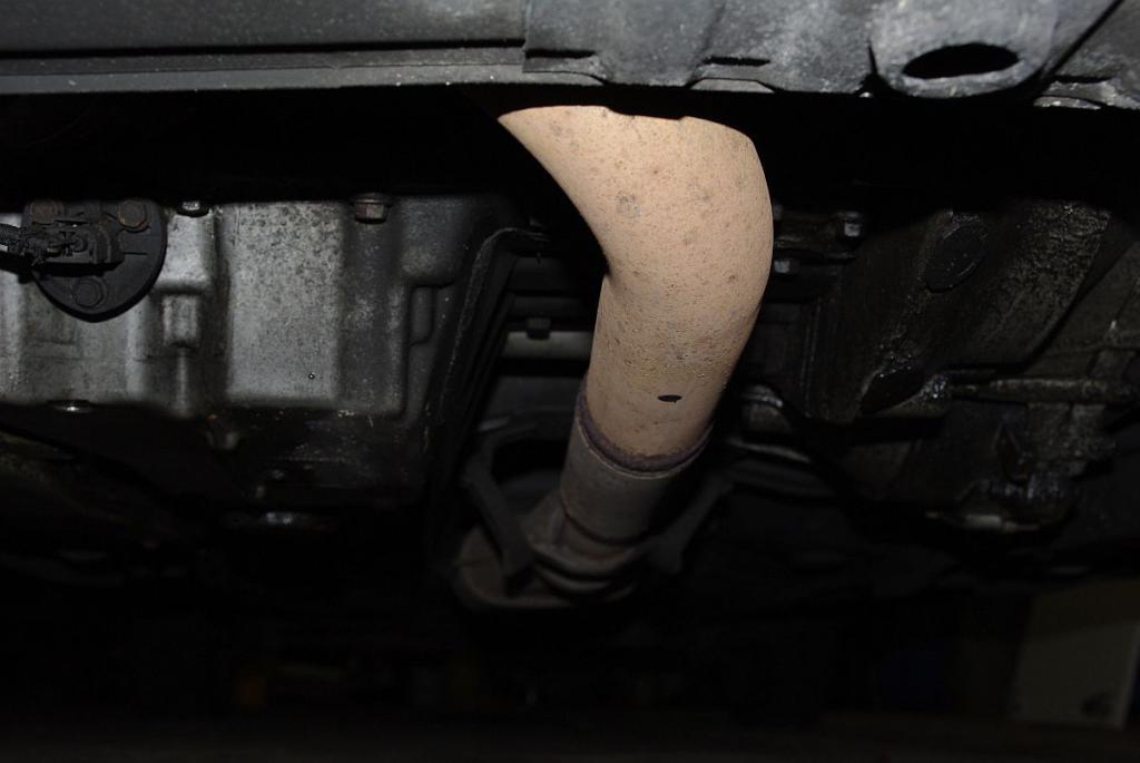

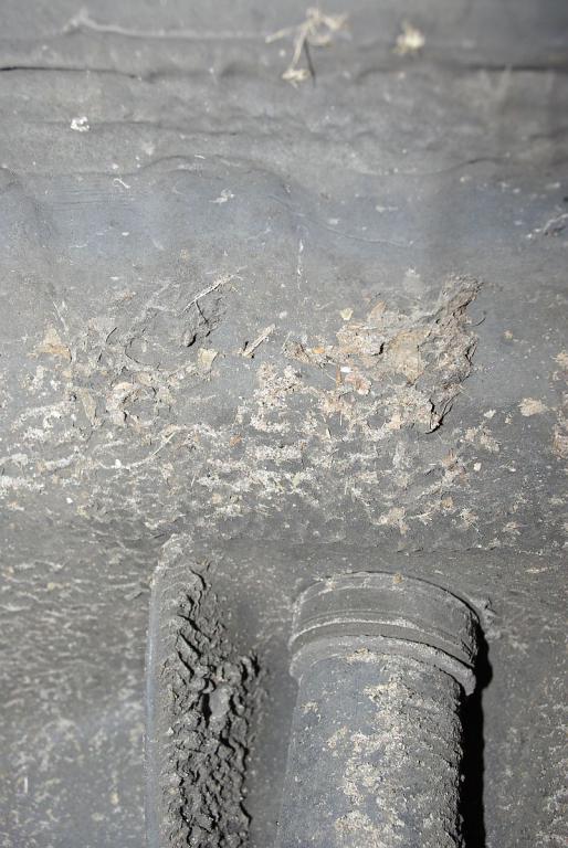

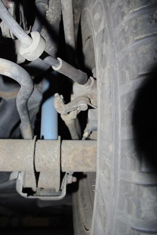

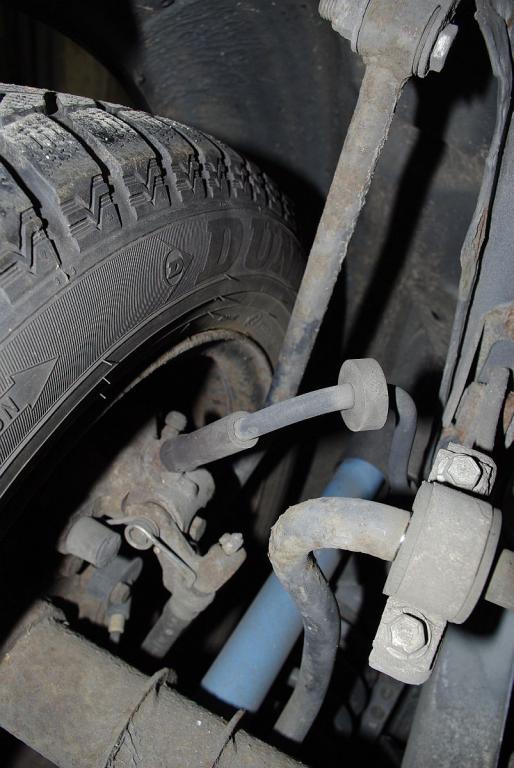

Ein Blick unters Auto:
[ATTACH]50640.vB[/ATTACH][ATTACH]50641.vB[/ATTACH][ATTACH]50642.vB[/ATTACH][ATTACH]50643.vB[/ATTACH][ATTACH]50644.vB[/ATTACH][ATTACH]50645.vB[/ATTACH][ATTACH]50646.vB[/ATTACH]

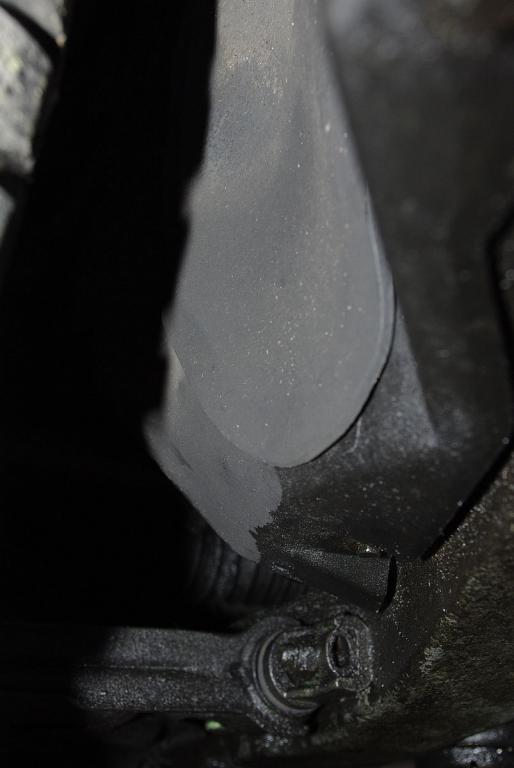

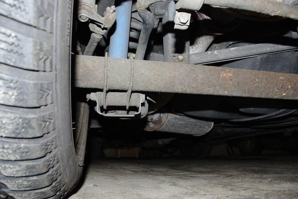

text.[ATTACH]50648.vB[/ATTACH][ATTACH]50647.vB[/ATTACH][ATTACH]50649.vB[/ATTACH][ATTACH]50650.vB[/ATTACH][ATTACH]50651.vB[/ATTACH][ATTACH]50652.vB[/ATTACH][ATTACH]50653.vB[/ATTACH]
[ATTACH]50655.vB[/ATTACH][ATTACH]50656.vB[/ATTACH][ATTACH]50654.vB[/ATTACH][ATTACH]50657.vB[/ATTACH][ATTACH]50658.vB[/ATTACH][ATTACH]50659.vB[/ATTACH][ATTACH]50660.vB[/ATTACH]
Irgendetwas schwitzt da, aber das hat man auch schon schlimmer gesehen.

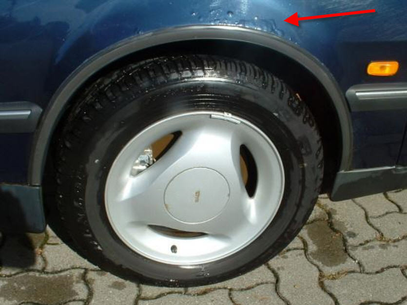

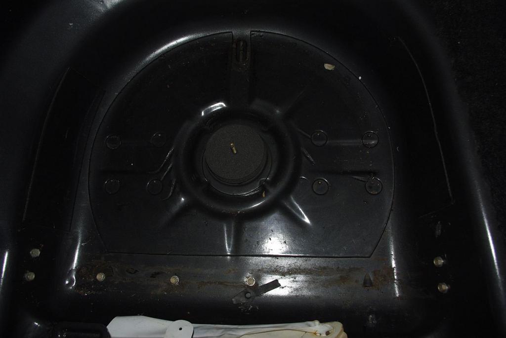

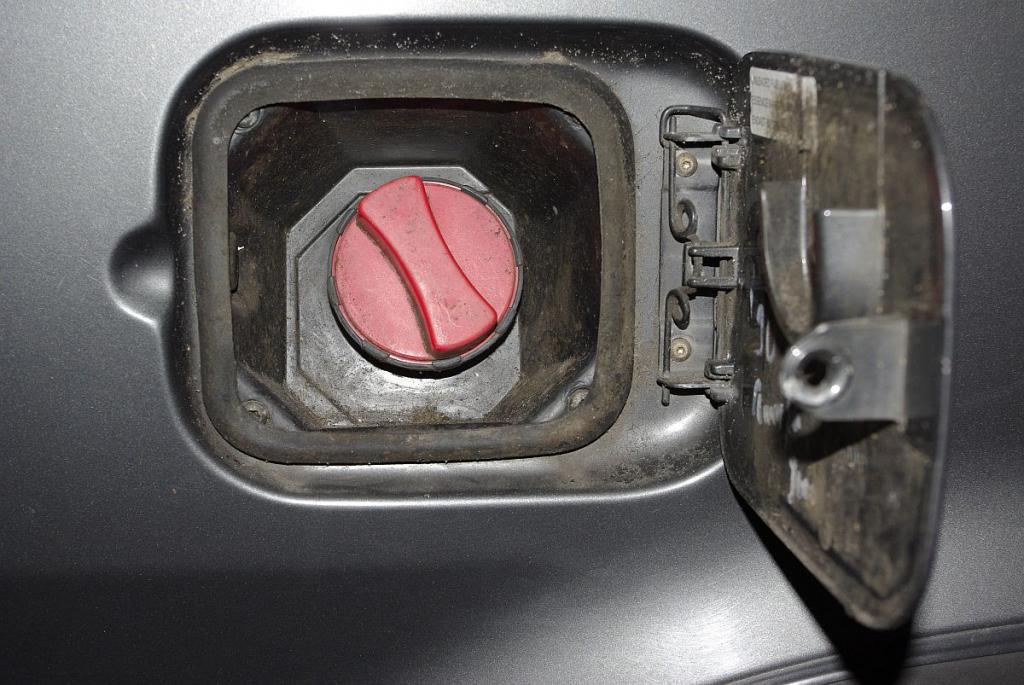

Blech um den Tankdeckel: rostfrei.
[ATTACH]50661.vB[/ATTACH]

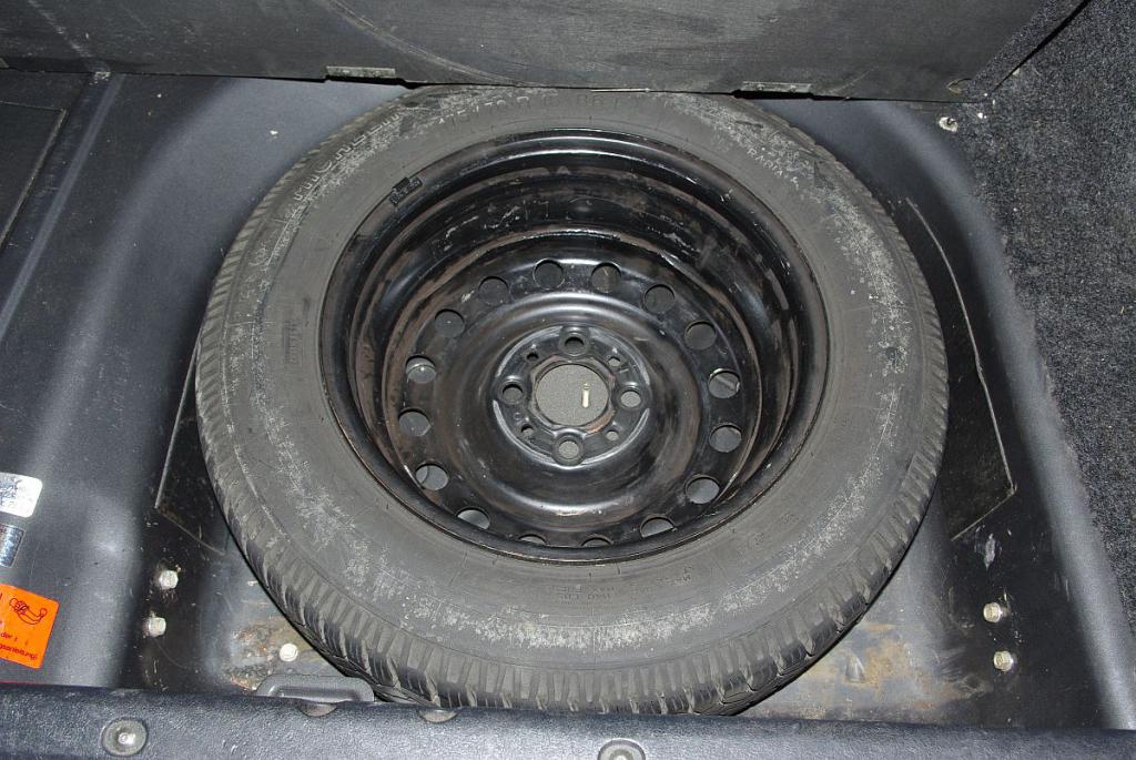

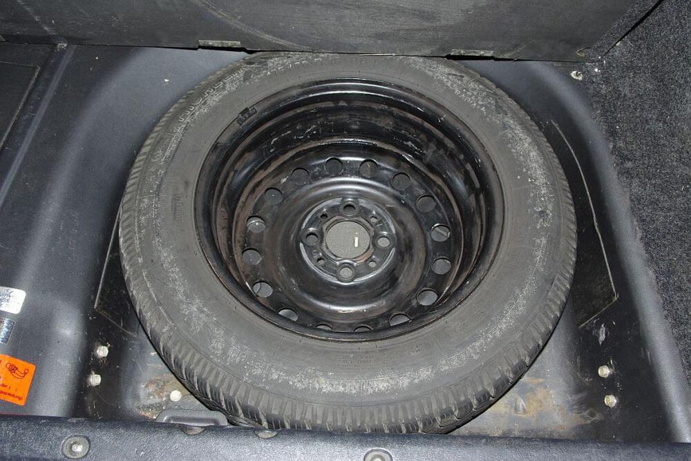

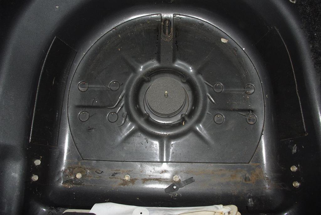

Reserveradmulde
[ATTACH]50662.vB[/ATTACH][ATTACH]50663.vB[/ATTACH][ATTACH]50664.vB[/ATTACH]

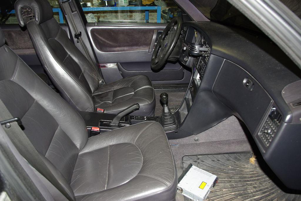

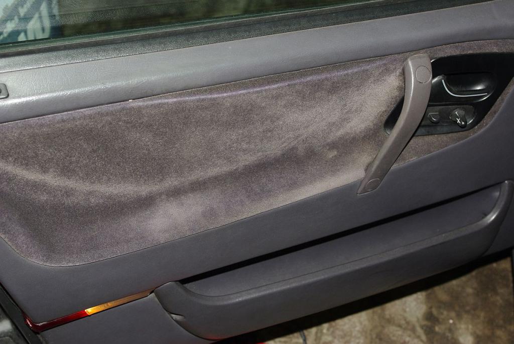

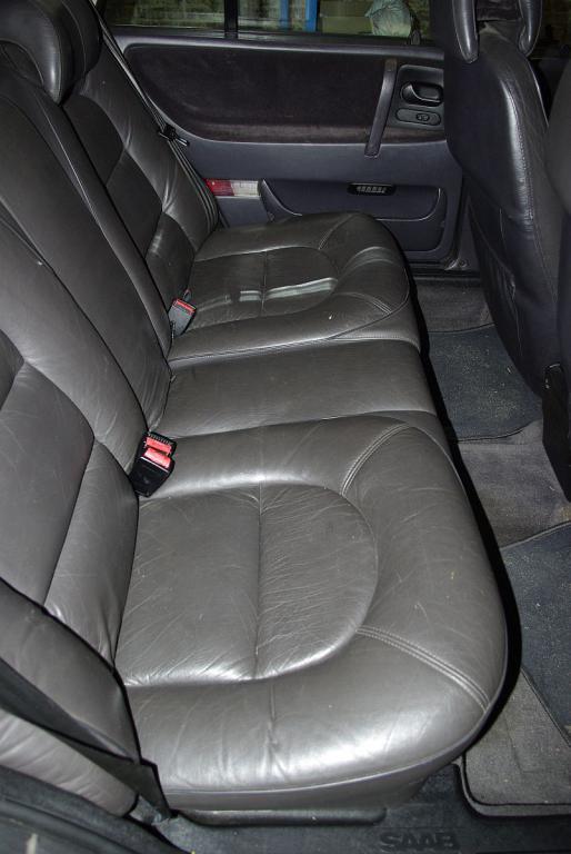

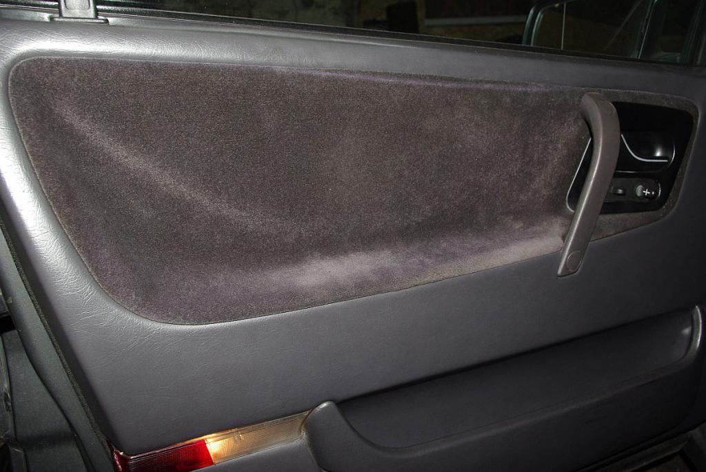

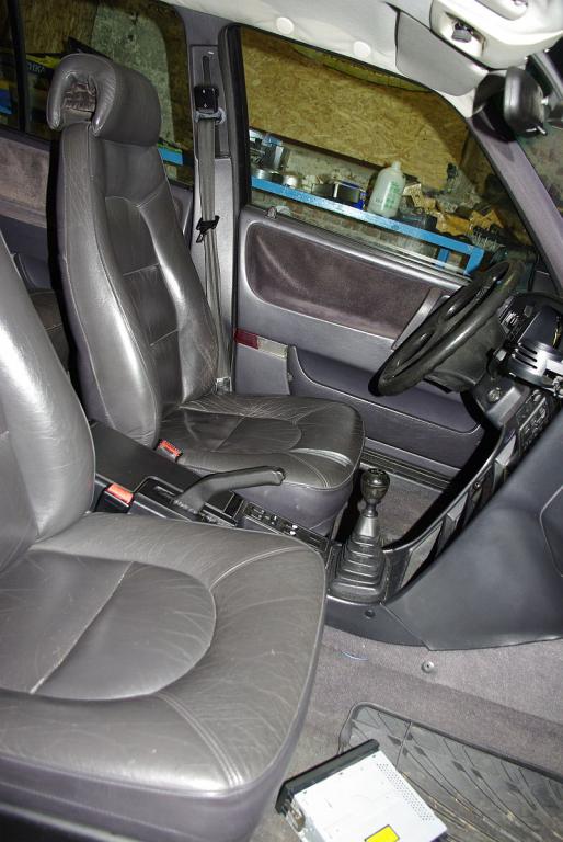

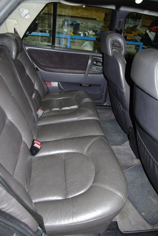

Die Innenausstattung ist gepflegt, das Leder geschmeidig. Leider löst sich an den Türpappeneinsätzen das Velours leicht , genauso wie am Himmel.
[ATTACH]50672.vB[/ATTACH][ATTACH]50669.vB[/ATTACH][ATTACH]50668.vB[/ATTACH][ATTACH]50667.vB[/ATTACH][ATTACH]50666.vB[/ATTACH][ATTACH]50665.vB[/ATTACH][ATTACH]50671.vB[/ATTACH][ATTACH]50672.vB[/ATTACH][ATTACH]50673.vB[/ATTACH]

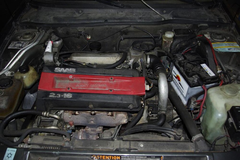

Motorraum:
[ATTACH]50674.vB[/ATTACH]
