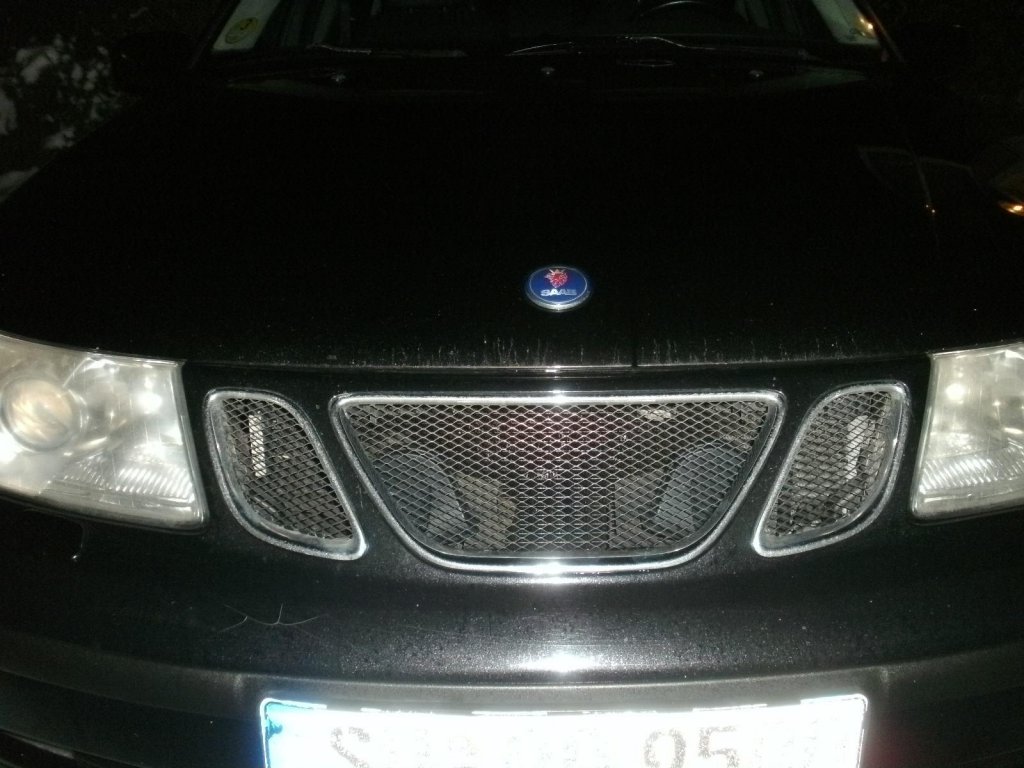

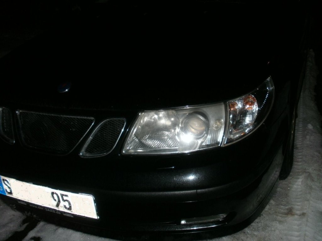

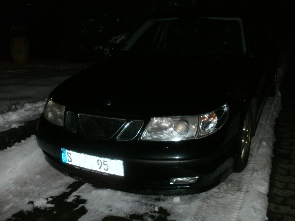

... ich habe mal soeben Fotos vom Grill (selbst umgebaut) meines 9-5 gemacht, sind zwar etwas dunkel, aber ich denke es reicht zum schauen ...

sieht gut aus....
Hattest du Probleme beim Streben raus trennen?Weil ich würde glaube ich die Mittelstrebe drinnen lassen. Und meiner wird dann eh wieder in schwarz lackiert. Ich glaub ich nehm dann auch engere Maschenund dann auch in schwarz! Sieht aber gut aus.......;-)

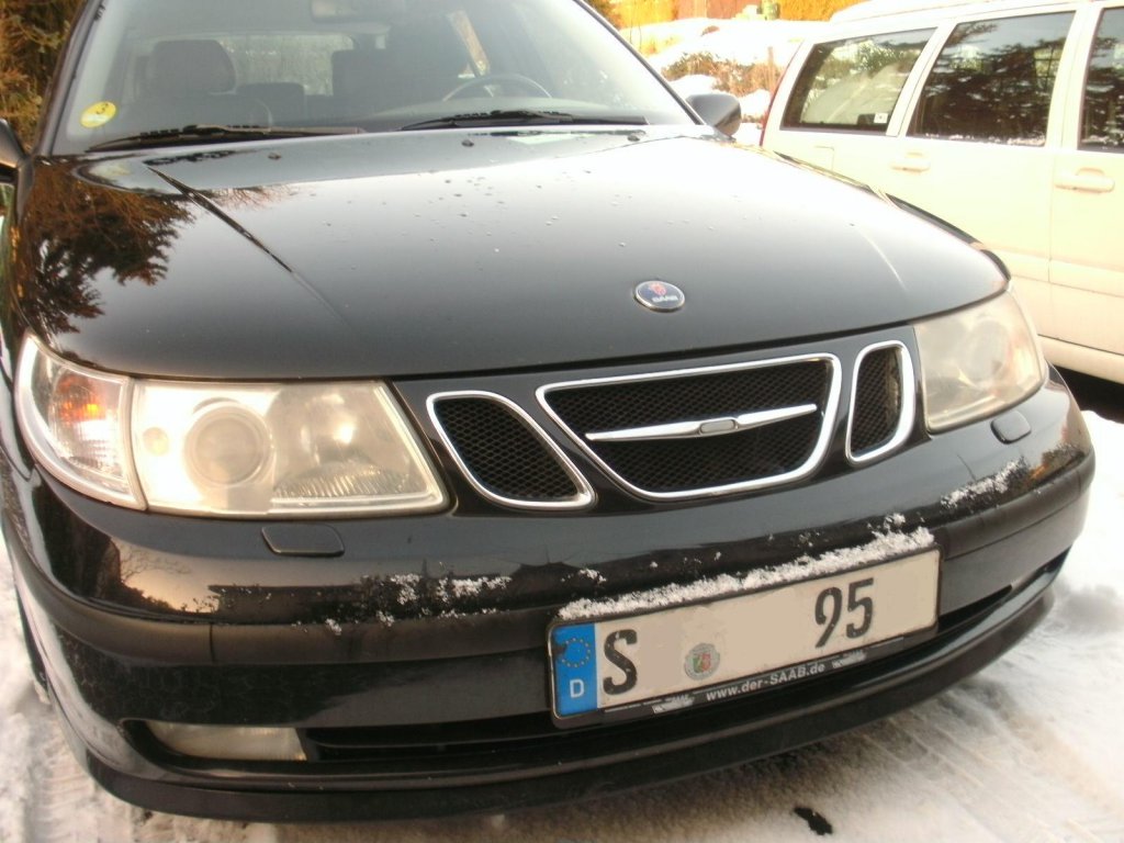

Schön Olly :smile:
Aber wo ist der mittige Saab-Schriftzug (Chromleiste) geblieben?
nee, Probleme gab´s nicht. Das Gitter (es ist schwarz) ist von BILTEMA Malmö, selbst zurecht geschnitten und mit Sikaflex befestigt. Bin hin und her gerissen, ob der Mittelsteg gut aussehen würde oder nicht ...
Doch, würde er, glaub's mir :smile:
Denke ich auch,ich würde ihn drinlassen........
Gruß,Thomas
Schliesse mich meinen Vorpostern an, SAAB "cleanen" finde ich nicht so "geil", mit Mittelsteg auch für mich hundertmal schöner!
ok, mal schauen ...
Wie wäre denn weiter ohne Mittelsteeg und den SAAB Schriftzug aus selbigen an den Maschen anzubringen? Hatte ich auch mal überlegt, sah aber mit dem Bösen Blick doof aus, der ist ja jetzt wieder ab und grad der Serien Grill drauf.

... so, ich habe mich überzeugen lassen und den original Steg montiert ...
