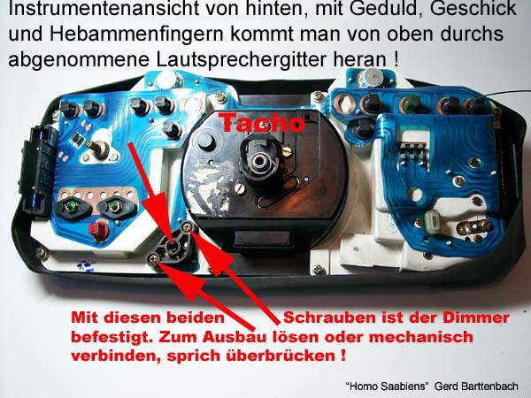

Ok, Ok, für Dich tu ich ja (fast) alles ;-)
Anbei also eine kleine optische Hilfe, machen (oder machen lassen) musst Du es allerdings selbst ! - Und nicht vergessen, 2kg Feuerlöscher immer an Bord haben bei solch "gewaltig gewagten" Eingriffen ;-) ;-) ;-)
Viel Erfolg Euer alter Fritz
@ Fritz

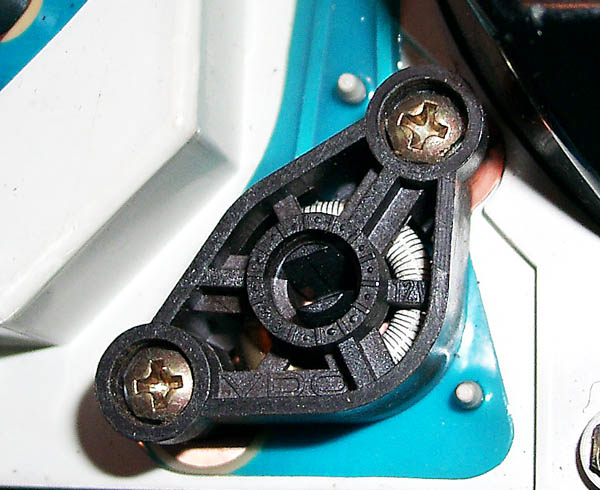

Ergehe ich richtig in der Annahme das die beiden Schrauben die stromführenden Kontakte darstellen???

Aber mir scheints plausibel. Wenn sich eine Schraube losgerappelt hat, ists mit der Stromweiterleitung nicht mehr weit her und der Kevin steht im dunkeln und muß zur Ermittlung der Geschwindigkeit den Finger aus dem Fenster halten. Im Winter ein unseliges Unterfangen.

Also ich hab heute mal reingeguckt ins "Hellhole". Die Hände der Hebamme will ich sehen die an den Poti von meinem Wagen rankommt.
Null Chance!! Da sitzt der Luftschacht vor und ein Verstäkungsblech.
Ich werd wohl den gesammten Armaturenbretteinsatz rauspuzzeln müssen
um da ran zu kommen. Nur wie das wieder geht........belehrt mich bitte!
