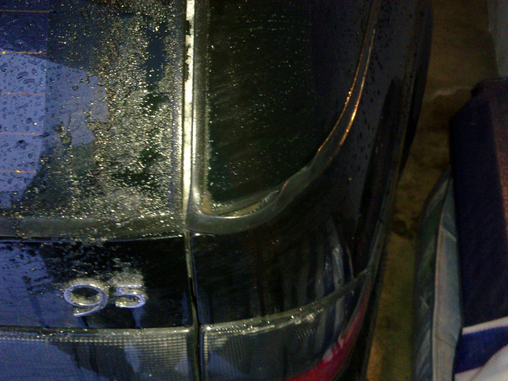

ich musste heute mit entsetzen feststellen das sich durch die witterung mein scheibengummi gelöst und geweitet hat.
hattet ihr auch schon solche probleme?
wird dieser gummi einfach um die scheibe gedrückt oder muss die scheibe raus um den gummi zu erneuern?
danke für die antwort und schöne feiertage euch
gruß[ATTACH]51855.vB[/ATTACH]
Habe das Problem auch im Winter mal beim 9000er gehabt.
Sieht aus, als wäre das Gummi durchs Eiskratzen "rausgehebelt" worden. Meines Wissens wird die innere Gummilippe wieder unter den Rand der Scheibe geschoben und die äussere liegt an der Karosserie an. Bin mir aber nicht sicher, da ich keinen Kombi habe.

hallo
nee ich hab da nie drann rumgekratzt.
als ich das auto gekauft habe war der gummi an dieser stelle immer schon wellig.die andere seite sieht besser aus.
mit wieder ranfummeln wird da nix werden.der gummi ist total ausgeleiert.
das heist bei skanimport nen neuen bestellen und tauschen lassen.
ist so ein gummi leicht zu bekommen oder kann das probleme geben?

hallo nochmal
den gummi gibt es nicht einzeln,nur mit scheibe und das gute stück kostet glatte 399,00 euro.
also wer ähnliche probleme an seinem kombi entdeckt sollte versuchen es so schnell wie möglich zu verkleben,sonnst wirds teuer.
ich werd auch versuchen da was hinzubasteln.für einen ausgeleierten gummi ist das ne stolze hausnummer und die scheibe baut auch keiner für nen appel ein :bawling:
Als Bastelversion würde ich den labberigen Teil herausschneiden, die Passung gründlichst reinigen, den labberigen Teil so ablängen, dass er wieder ohne Wellen zu werfen passt und ihn mit Sikaflex an seine Position kleben. Das dürfte funktionieren, halten und wenig auffallen.

400 Mücken plus Lohn sind ist echt happig, aber Sikaflex klebt alles.
Ich würde auf Plusgrade warten (oder Wagen in beheizte Halle/Garage parken), die "offenen" Stellen ordentlich reinigen und dann mit Sikaflex kleben.

hab es heute gemacht wie truk13 es beschrieben hat.jedoch hab ich es mit sec.kleber verklebt und motordichtpaste für die fugen genommen.
dieses Sikaflex bekommt man das bei atu oder in jedem baumarkt?
ich habe heute nix gefunden was mir hundertprozentig gefiel.glaube auch nicht das meine idee der waschstraße standhält.
werde mir mal das Sikaflex zur seite legen.wenn ihr meint das es so gut ist.
gruß walter
... bei uns bekomme ich das Sikaflex nicht im Baumarkt, hab es mir bislang immer in der Bucht bestellt und sehr gute Erfahrungen damit gemacht.
Wenn nix hält, Sikaflex klebt alles. Aber Vorsicht, von den Fingern geht´s auch kaum ab und man hat mehrere Tage davon, also besser Gummi-Einweghandschuhe tragen.
nimmst du da das 221 oder das 521uv?
die schreiben in der bucht das das 221 nicht für außenanwendungen geeignet ist,jedoch ist es das handelsübliche?
Sika gibt es bei der roten Kette. Oder bei Korosseriebauern oder Firmen, die Scheiben einkleben.
Den Hinweis mit den Einweghandschuhen bitte ernstnehmen.
Es ist auch gut, Kanten mit Tesakrepp abzukleben. Ich würde es sparsam in die Fuge geben und das Gummi hineindrücken. Das Zeug ist auch waschanlagenfest.
221 müsste es tun, da es unter dem Originalgummi als Kleber verwendet wird. das "uv" ist für Fugen, die anschließend offen bleiben.
dank dir
gruß
ich verwende immer das 221 und bin seit vielen Jahren sehr zufrieden damit
