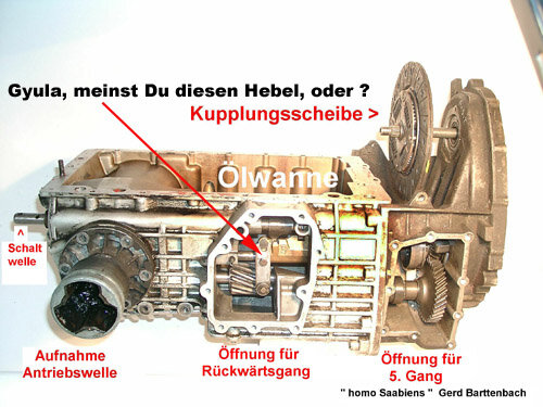

Hi Gyula,
bitte meinst Du mit "Metallplatte" den Rückwärtsgang-Schwenk-Betätigungshebel unter dem mittleren Getriebe-Gehäusedeckel (siehe mein Foto), oder meinst Du die kleine Platte hinten im Differentialgehäuse, die Nebenwelle und Rückwärtsgangwelle in eingefrästen Nuten am Herausgleiten hindert ?

@ Fritz:
Hi Fritz!
Yeh, das zweitere. Die kleine Platte, welche die Rückwärtsgangwelle am Herausgleiten hindert....
Ich hatte das damals, aber da war ich selber Schuld, da ich die Schraube an dieser Platte offensichtlich nicht mit dem richtigen Drehmoment angeschraubt habe.
....es ist unglaublich, wie stark sich die Teile verwinden können...
Nach dem Zusammenbau des Getriebes (Synchring 2 Gang getauscht und Feder für Rastkugel Schaltgestänge verstärkt) ging das Ganze für ein paar Wochen gut, dann Sperrte das Getriebe zeitweise (nur) beim Anfahren. Wenn sich das Ganze einmal drehte, dann ging alles gut, solange das Auto in Bewegung war....Nun ja, ich hab das Getriebe halt wieder zerlegt und die Schraube angezogen. Es war nichts kaputt. Das Getriebe hielt noch etwa 60 tkm (Summe etwa 200 k). Seit ein paar Jahren habe ich allerdings ein Tauschgetriebe ( ca. 2200 Euronen) mit längerem Primär.
Allerdings musste ich die Antriebsflansche (heißen Diese so, wo man die Halbachsen hineinsteckt? => sieht man auf deinem Foto sehr gut) vom alten Getriebe nehmen müssen.
