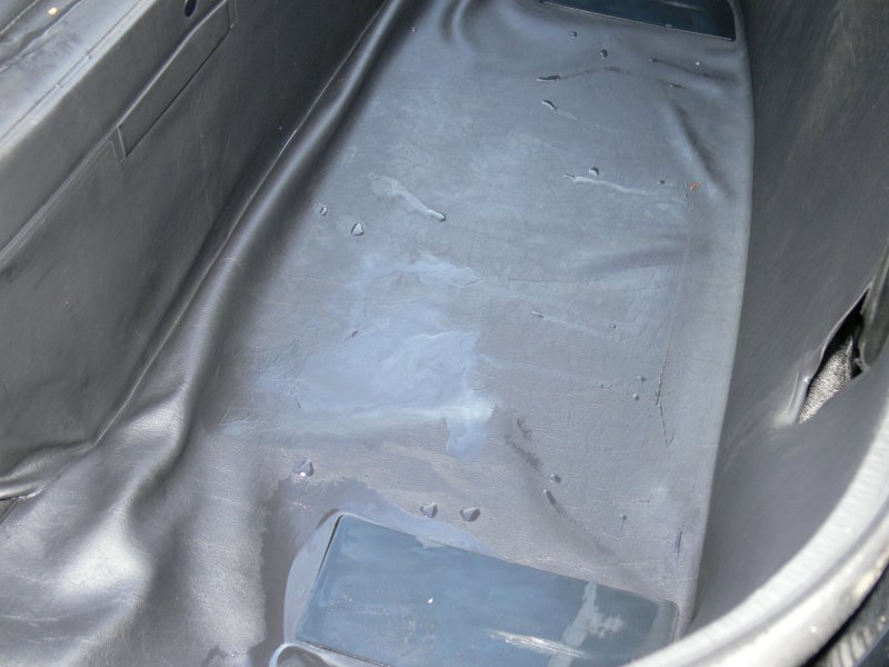

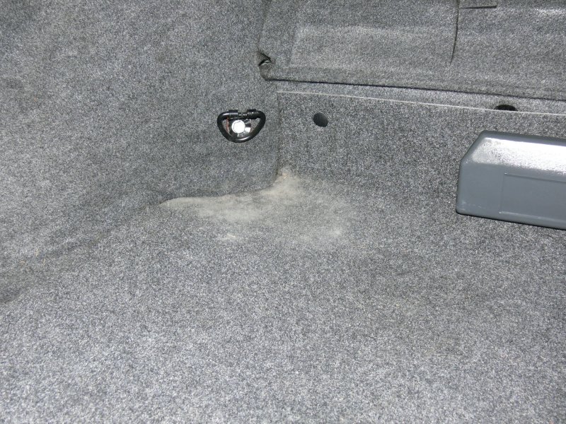

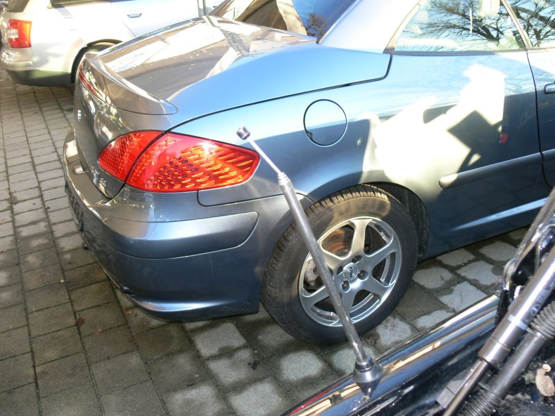

Anhand der Bilder kann ich dokumentieren:

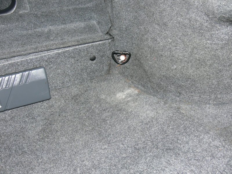

- Leichter Schimmelbefall im Gepäckraum in den vorderen Ecken
- Linke Seitenwand im Kofferraum klamm (feucht)
- Elektrische Antenne fährt nicht aus, Motor hört man aber. Oberstes Glied der Antenne verbogen

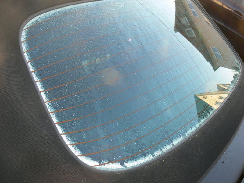

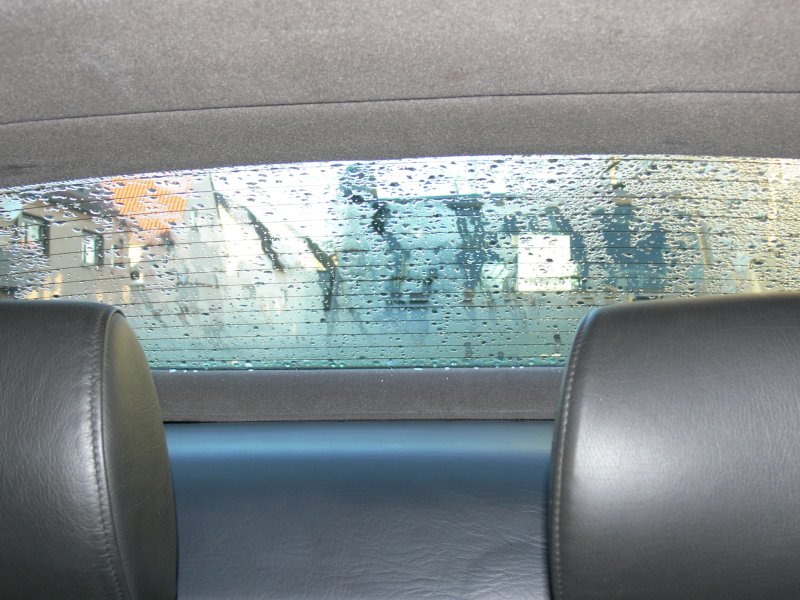

- Heckscheibe von innen nass
- Verdeckkasten innen feucht bis nass. Kleine Seen taten sich auf

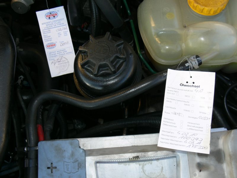

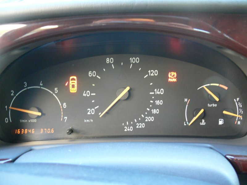

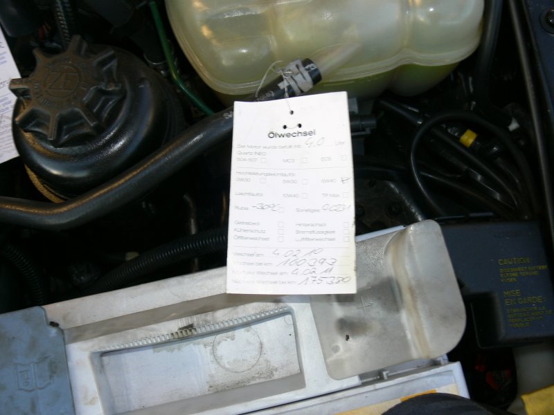

- Letzter Ölwechsel bei 160393 am 04.02.10. seitdem ca. 3500 gelaufen
- Bremsflüssigkeit neu 02/2010, Stand leicht erhöht über max.
- Kühlerflüssigkeit neu. Grüne Baumarktsuppe drin, aber glasklar.

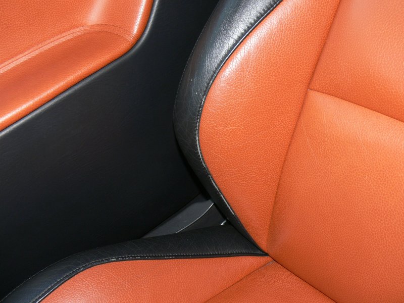

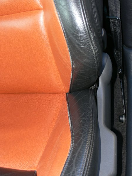

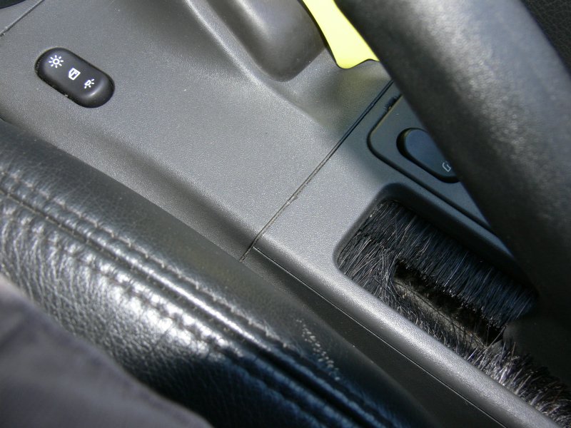

- Ledergestühl an den Kedernähten leicht angewetzt. Absolut im Rahmen für die km-Leistung

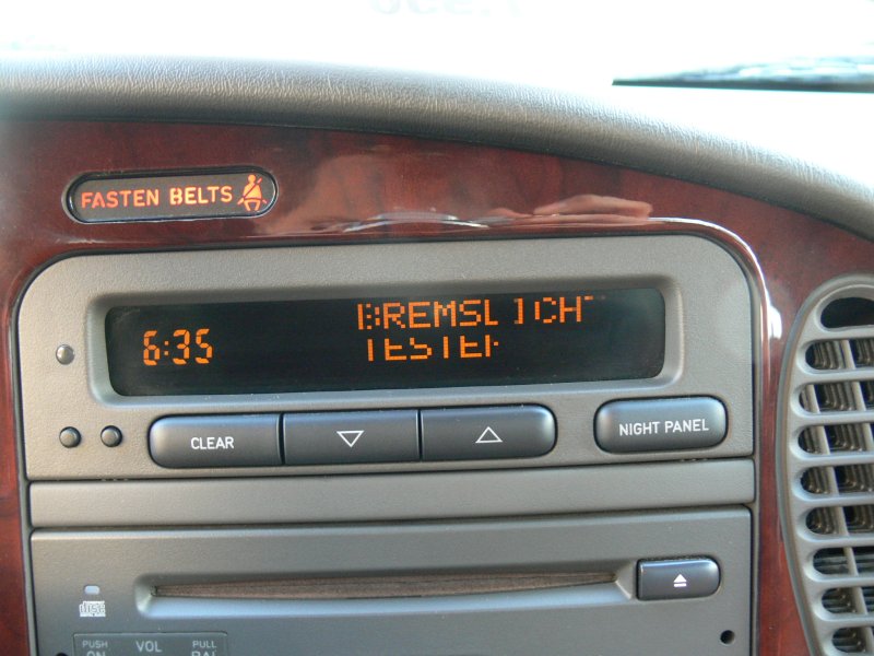

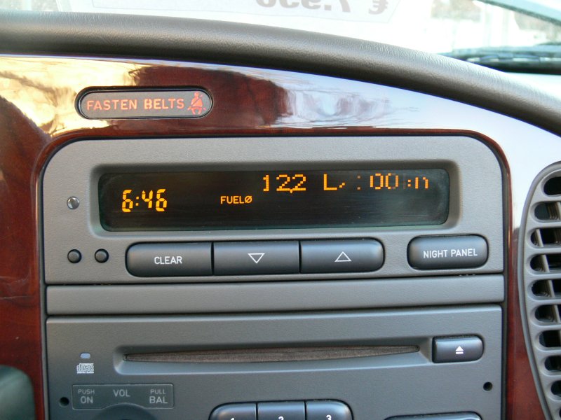

- Pixelfeler im SID

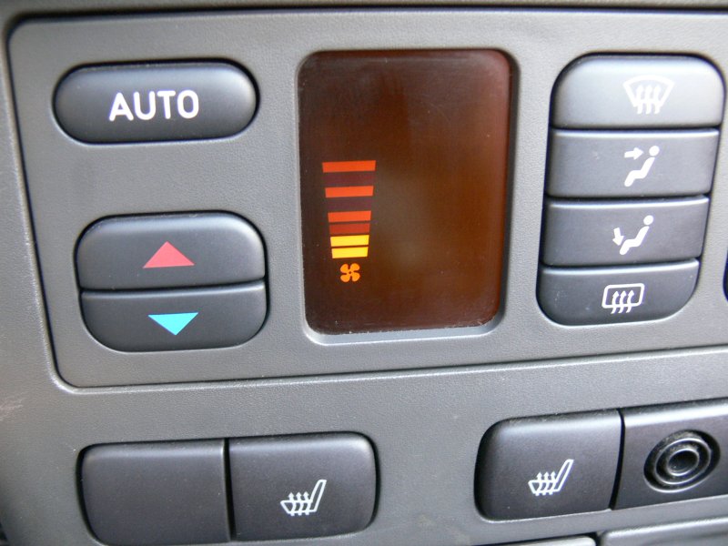

- Pixelfehler im Klimadisplay

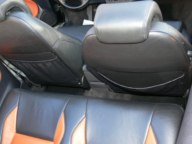

- rechte Sitztasche ausgeleiert

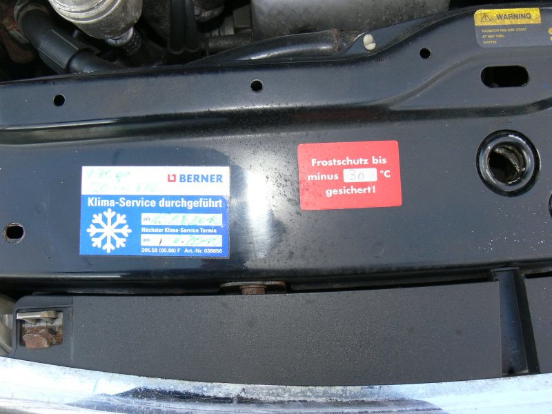

- Klimaservice in 08/2010

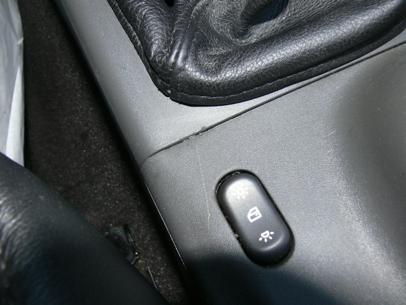

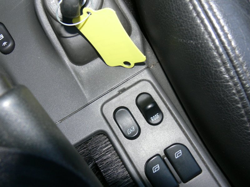

- Mittelkonsole scheint aufgrund von leichten Hebelspuren schon einmal demontiert worden zu sein

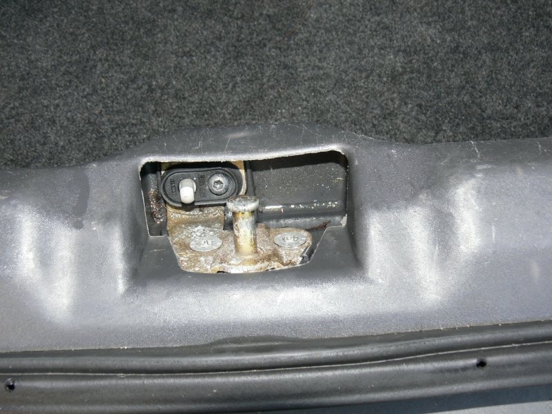

- Beim Kofferraumschlossbolzen steht leicht das Wasser

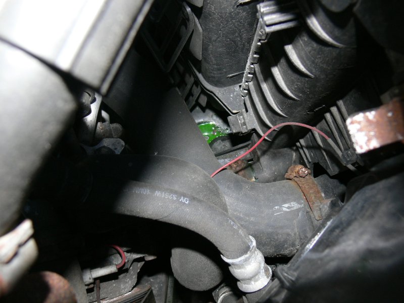

- Beifahrerseitig unten am Radiator Kühlwasseraustritt bzw. Kühlwasserrest. Ich konnte nicht feststellen, ob es austritt. War auch schon bei stehendem Motor da. Könnte ein Rest vom Erneuern sein.

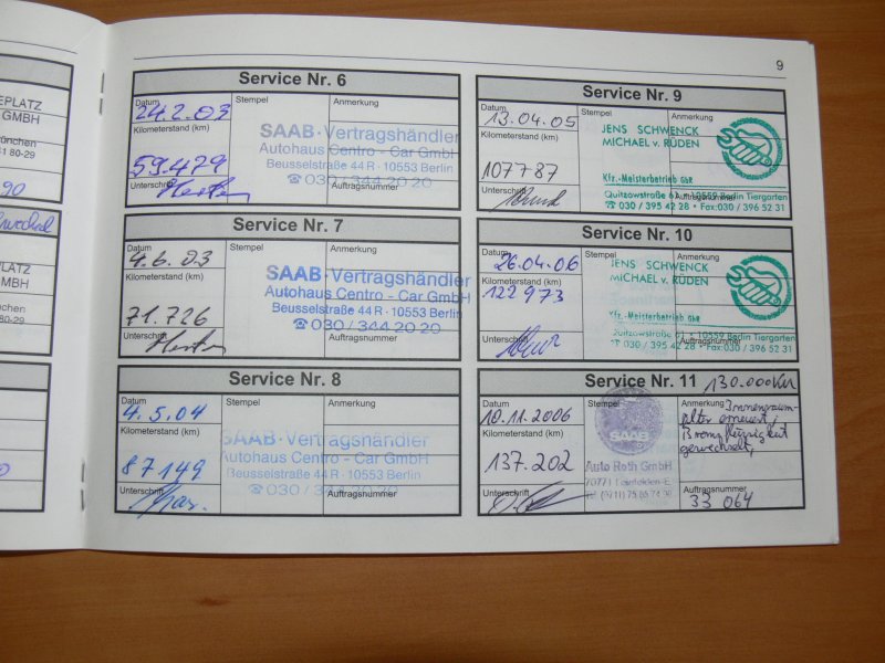

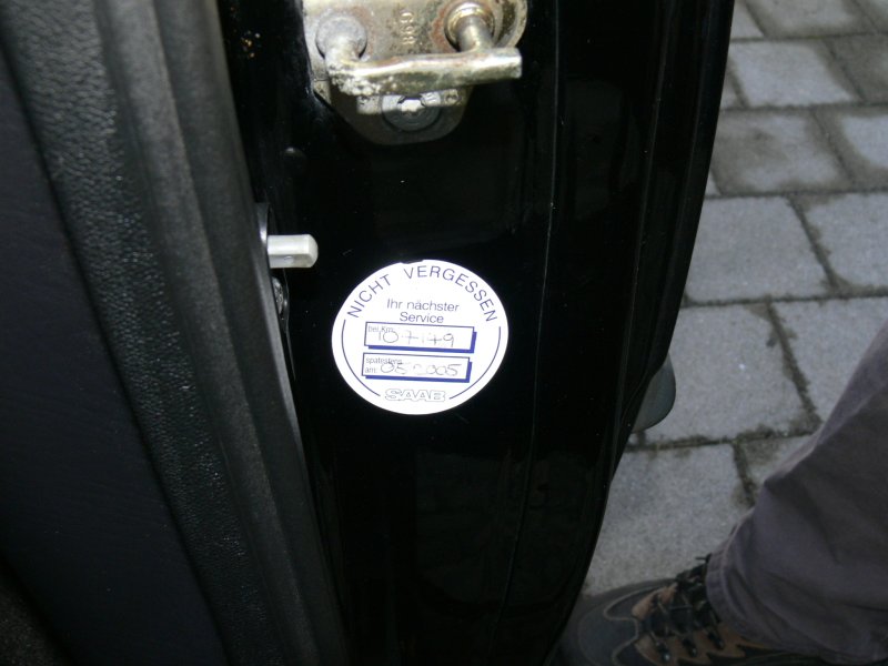

- Serviceheft durchgestempelt. Vieles bei Saab gemacht. Intervall erst 10.000 km, dann auf 15.000 hoch. Siehe Bilder vom Serviceheft.
Der Motor läuft sehr ruhig und angenehm. Man kann bei genauem Hinhören den Nockenwellentrieb hören. Aber geräuschmäßig absolut im Rahmen. Keine unüblichen Geräusche, auch nicht beim Starten. Alle elektrischen Funktionen machen das, was sie sollen. Fensterheber, Verdeck, Sitzheizung, Radio, etc.
Beim Gasgeben bei betriebswarmem Motor keine Ölwolke aus dem Auspuff. Auspuffblende innen nur üblich rußig, nicht verölt oder verkokt.

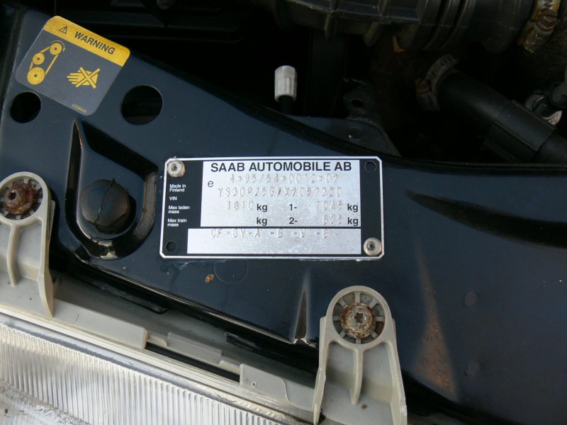

Mein Vorschlag: Lass' Dir doch mal vom Händler/Verkäufer die VIN-Nr. telefonisch durchgeben. Jeder Saab-Vertrags-Händler kann anhand der Nummer in seinem Computer abrufen, was an dem Auto im Rahmen von Garantie, Rückrufaktionen und sonstigen Updates gemacht wurde (Stichwort Kurbelgehäuse-Entlüftung, DI-Zündkassette, etc.).
Die VIN habe ich abfotografiert ;)
Sie ist auch auf den Bildern zu sehen.
YS3DP7567X7057320

VIN ist YS3DP75G7X7057320, G statt 6 :smile:

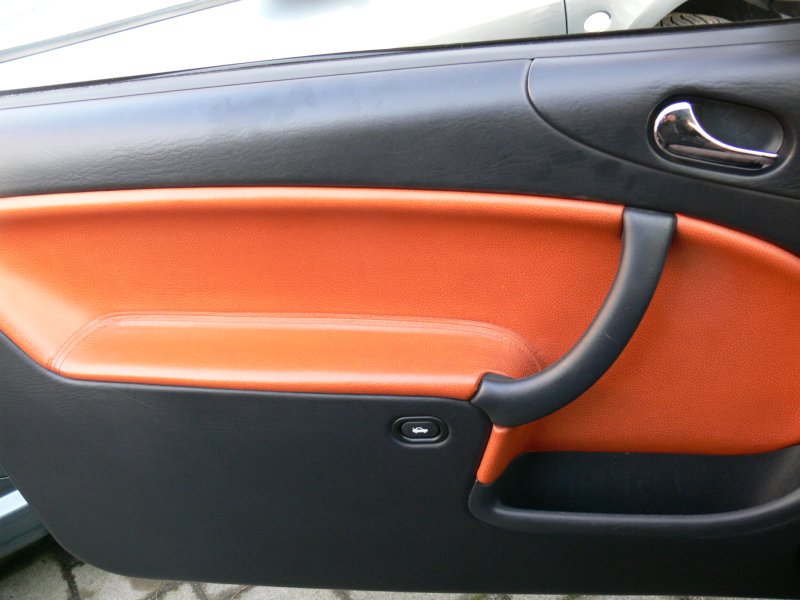

Das ist nicht rot, sondern orange ;-) Ich hab das selber in meinem Viggen und finde es ganz toll.......so krass wie es auf den Bildern erscheint, ist es real nicht. Selbst einem erzkonservativen Freund hat es sehr gut gefallen als er es dann sah "Das ist ja richtig schön - nicht zu heftig - hatte mir das ganz schlimm grell vorgestellt"....
Außerdem fahren damit in D vielleicht eine handvoll Viggen rum - Exklusivität garantiert! Würde sagen 7.000 glatt und kaufen!
Stimmt. Is eine 6. Hab ich wohl zu schlecht drübergelesen.
Das Leder ist doch gar nicht rot :D (eher orange). Die Farbe kommt durch den Blitz der Kamera ganz anders rüber. In Natura finde ich es nicht zu aufdringlich.
Braucht aber für meine Begriffe eine Aufbereitung / Reinigung. In der feinen Narbung sind schon einige Schmutzpartikel gefangen. Muss aber auch zugeben, dass ich da pingelig bin.
vielleicht können wir uns auf braunorange einigen. Es wirkt real nicht unpassend zur klassischen Linie.
