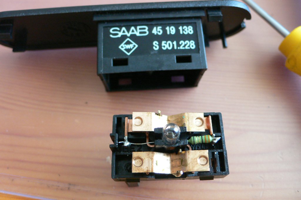

Ja, sie sind beleuchtet mit verlöteter Birne.
Da habe ich auch schon mal ein Birnchen reingelötet.
40 mA war zu dunkel und mit 80 mA zu hell, daher habe ich noch einen Widerstand mit reingenommen. Etwas umständlich, aber war gerade am schnellsten... 60 mA hatte ich gerade nicht an der Hand, dürften aber die richtigen sein.

Danke für Eure Antworten. Hab` die hinteren Schalter kurz draussen gehabt, bei mir ist ein verlötetes Birnchen (weiss) drin, wird wohl defekt sein.
Schönen Gruss!
Matthias
nochmaliger Nachtrag: Ich habe mir bei conrad mehrere Birnchen zum Verlöten bestellt.
Microlampe 12 V 0.72 W - Bestell-Nr. 582583 - 62
