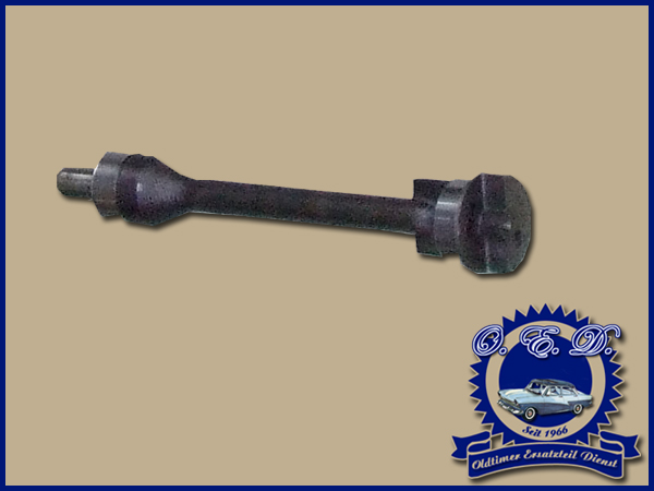

[ATTACH]53163.vB[/ATTACH]

Wieviel mm Spiel nach vorn hat denn die Ausgleichswelle?
Und wenn du die Welle ganz nach hinten schiebst, sollten doch die Zahnräder untereinander fluchten, oder?
Das Spiel nach hinten wird durch das Abdeckblech begrenzt. Das neue Abdeckblech soll beim Zusammenbau so weit wie es geht in den Block hinein getrieben werden
(eben bis das Abdeckblech die Welle berührt und die Welle an den Block anstößt) --- aber mit Gefühl!
Das Axialspiel sollte dann 0,05 bis 0,15 mm betragen -- also mit bloßem Auge nicht sichtbar!
Wenn deine Ausgleichswelle mehr axiales Spiel hat, dann ist das Abdeckblech nicht richtig / weit genug in den Block hinein getrieben.
Wenn Riemenscheibe und Zahnrad montiert sind, kann die Welle sich doch garnicht nach vorne/hinten bewegen
