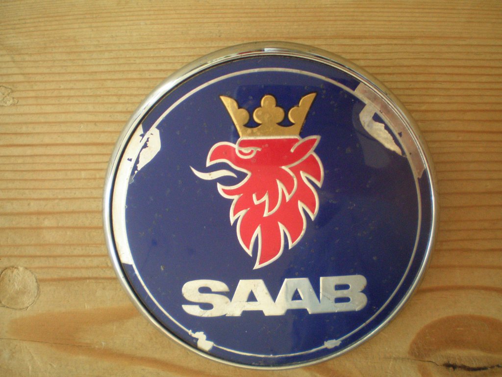

Wie kann sowas passieren?!
Prints aufs alte Emblem kleben
Wenn das Emblem so aussieht wie der Kandidat auf dem Foto und ein Print draufgeklebt werden soll, am besten wie folgt vorgehen:
- Reste des alten Emblems vorsichtig mit Nagellackentferner, Bremsflüssigkeit oder Aceton entfernen
- Das blanke Schild mit 1000er Schleifpapier leicht anschleifen
- Mit Bremsenreiniger entfetten und reinigen
- Den Print ausgerichtet auf das Schild bringen, in der Mitte anfangen und mit der Hand zum äußeren Rand streichen, Blasenbildung vermeiden.
- Eventuell überstehende Reste des Prints vorsichtig mit einem Papier-Cuttermesser entfernen
Das Ganze funktioniert auch bei gewölbten Emblemschildern. Beste Umgebungstemperatur für die ganze Aktion ist ca. 20°C.
Also bitte nicht bei Eisregen oder in praller Sonne aufkleben. Viel Erfolg!
