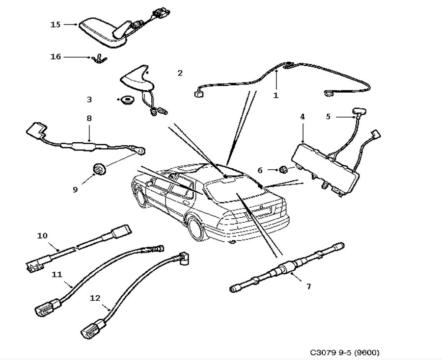

Kann mir von euch jemand sagen,
1. was genau die Teilenummer 4711727 darstellen soll ? Nennt sich "Antenna cable (With extra ''Diversity'' aerial amplifier)". Sieht irgendwie aus, wie eine verstärkte Wurfantenne (Auf dem Schaubild Teil 7 in der Mitte der Heckscheibe). Das benötige ich doch nicht etwa zusätzlich zum 2-Kanal Antennenverstärker ?!?
2. ob 400106688 (Elkparts) identisch mit 4870317 (EPC) ist ? Die Bezeichnung ist identisch, die Preise sind leicht unterschiedlich.
Das ist das Antennkabel für Diversity beim Kombi.
Die Teile sind wohl identisch.
Danke Dir für die Info ! Ist ja sehr sinnvoll von Saab, dieses Teil in der Untergruppe und auf dem Schaubild der Limousine zu verzeichnen.
