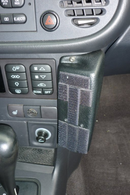

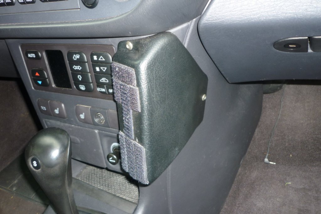

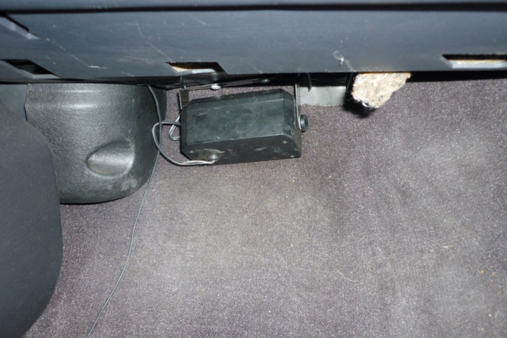

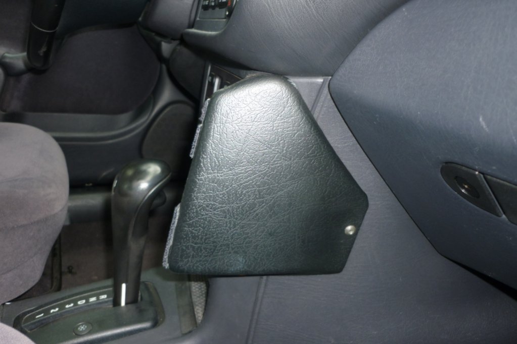

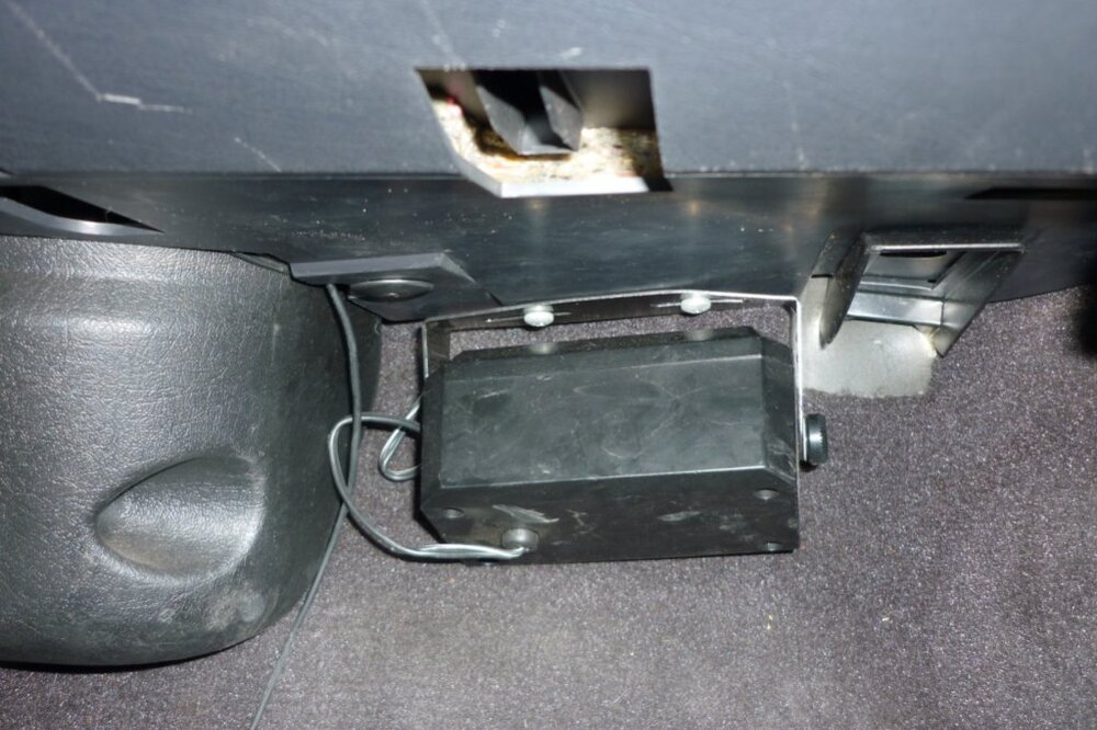

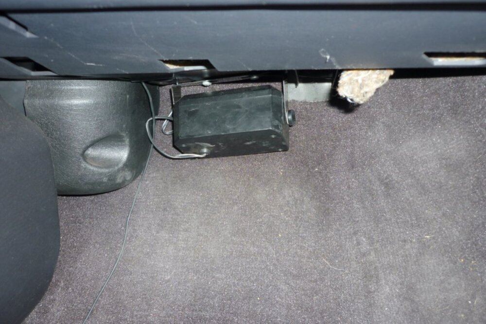

obendrein gibt es in diese fürchterliche Telefonkonsole im Wagen mit einem im Beifahrerfußraum (!!!!) verbauten Lautsprecher. War das Original ????
original - nö - aber sieht bei meinem nokia auch so aus
die konsole sah bei mir auch so aus und war orginal saabzubehör, die technik(lautsprecher) sah auch so aus passte zum siemens s2 marathon telefon(mann war das ein knochen!):eek::biggrin:

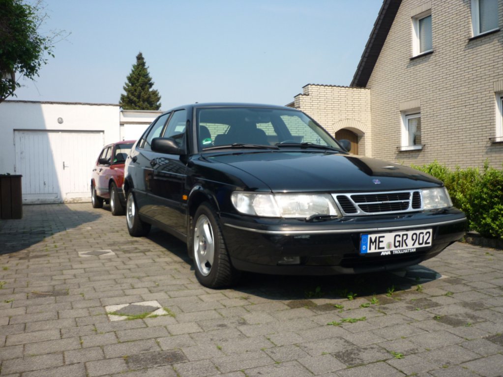

Servicestation
Heute war Optik angesagt - waschen, fönen, legen.

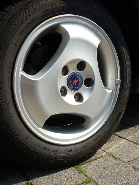

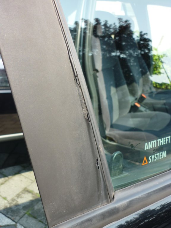

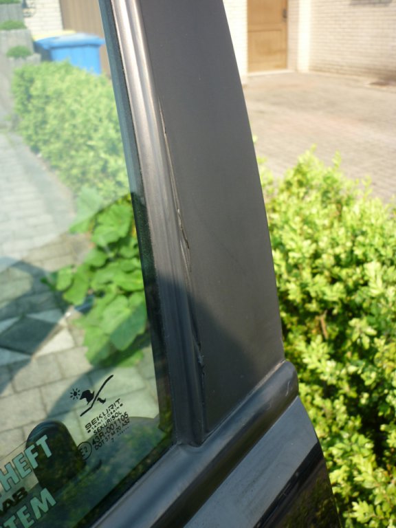

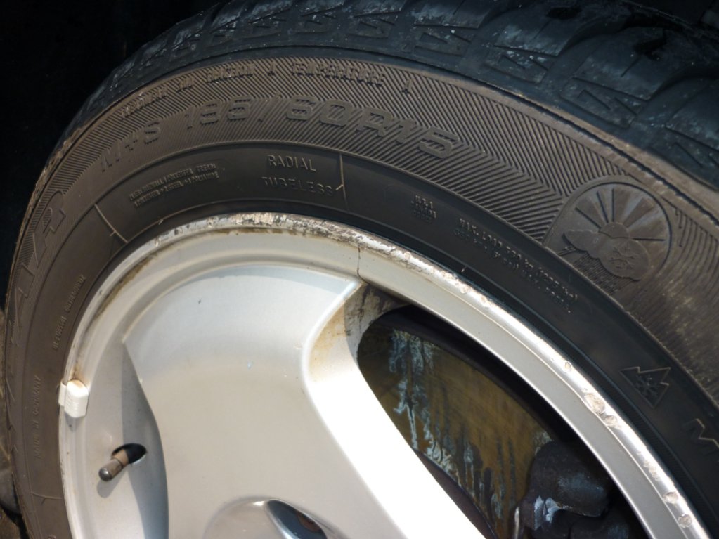

Der Wagen hat in seinem Leben wohl noch nie Handwäsche bekommen. Man findet diverse Stellen, wo der Schmoder saß. Vieles ist weg, einiges wird im Laufe der Zeit noch kommen. Der Lack etwas verwittert, aber ich denke mit ein bisschen polieren ist dem beizukommen. Eine Felge hat mal Kontakt mit dem Bordstein gehabt, die anderen drei sind in Ordnung. Die Folie an den Seitenfenstern zeigt erste Auflösungserscheinungen. Kann man die komplett entfernen? Und was nimmt man als Ersatz? Parkrempler gibt es an fast allen Ecken. Die Vorbesitzerin hat wohl eher nach Gehör geparkt - zugegeben der 902 ist nicht wirklich übersichtlich.

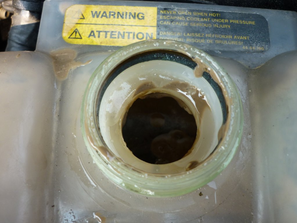

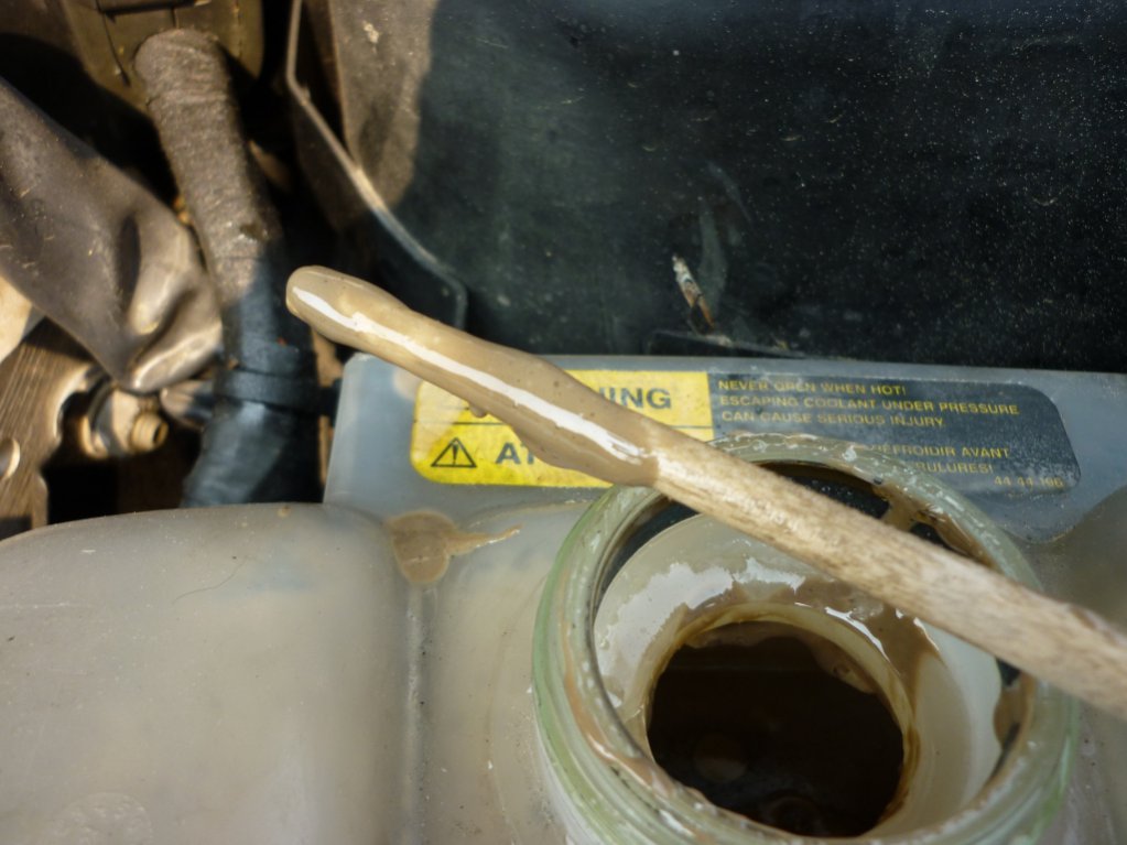

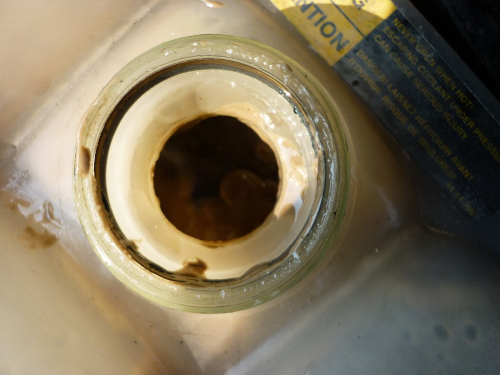

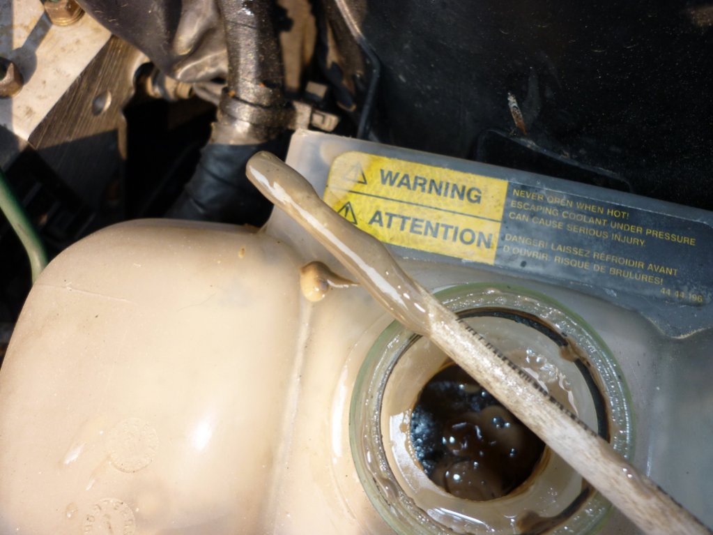

Weniger schön, die bräunliche Pampe im Kühlwasserbehälter. Ich hoffe man kann das auf den Bildern erkennen. Wie kommt denn sowas? Der Tausch aller Flüssigkeiten steht eh an, aber ich wüsste schon mal gerne, was das ist?

Kurzstrecken Auto gewesen?
ausschließlich Kurzstrecke. Der Wagen dürfte die letzten Jahre kaum mal Betriebstemperatur erreicht haben.
Dann wechsel erst mal die Flüssigkeiten....

ansonsten sieht das Mayo aus, also Wasser + Öl ... Weiteres dürfte klar sein.
Grüße!
Du meinst Kopfdichtung? Ist in 08/08 bei km-Stand 184722 gemacht worden. Aktueller km-Stand: 191474 (also 6752km in 2 Jahren und 9 Monaten :eek:)
Spülen, schauen, was wird.
Ansonsten schönes Fahrzeug :D
Die Folie löst sich bei meinem auch auf. Ich werde sie erst mal entfernen und dann entweder mattschwarz lackieren oder neu folieren. Folieren ist nur ein bisschen undankbarer und über die Zeit passiert das selbe auch wieder mit der neuen Folie.
Oder Wärmetauscher.
Oder G11 mit G12 (VW-Bezeichnungen für den jeweiligen Kühlerfrostschutz) gemischt.
Oder Wärmetauscher.
bei meinem Glück wird es wohl der Wärmetauscher sein.
es wird der ölkühler sein!
du solltest möglichst schnell reagieren, denn das was du im ausgleichbehälter siehst ist eher das kleinere übel.
als erstes wachsen die heizungsschläuche zu, dann wird dein unterrer kühlerschlauch platzen
und weil alles sooooo schön dicht ist steigt nicht einmal die wassertemp!!! genauer pampentemp.
ich hatte schon zu diesem thema berichtet, entgegen aller hilfe hier im forum. fals du dieses Thema liest: NIEMALS bei der rep die Rohre oberhalb des Öl-Kühlers weg biegen oder hebeln, lieber am motorenrumpf lösen!

Tja....das kann ich dir nicht wirklich beantworten ich denke die fangen bei ca 80€ an, ist aber dann ausser die arbeit alles was du vorerst brauchst.
da du das kühlsystem nach rep einige male spülen musst, dann erst frostschutz!!

oder du sparst dir die montage des orignalen ölkühler, und baust um auf Aussenkühler
Schlauchset findest du auch in der Bucht
und nimmst zB diesen Ölkühler
http://cgi.ebay.de/Kuhler-Olkuhler-Opel-Calibra-Vectra-A-/120716612933?pt=Autoteile_Zubeh%C3%B6r&hash=item1c1b455545
am motorenrumpf sind die ölrohre neben den ölfilter angeflanscht
dort schläuche befestigen und den ölkühler zB in die Stoßstange höhe aussenfühler.

WEnn Du noch ein paar Tage Zeit hast, schaul die mal die britischen ebay-Markt an. da gibt's die günstiger.
Suchworte: vauxhall v6 oil cooler
In meinem Saab 900-II 2,5 V6 ist auch seit 2,5 Jahren ein britischer verbaut......keine Probleme.
Falls die Versandkosten nicht angegeben sind, mal höflich nachfragen. Für 15 GBP ist das meistens möglich.
Ach ja, von dem Aussenkühler halte ich nicht so viel. Du greifst damit in den Wärmehaushalt ein. Man hat sich da schon was bei gedacht, einen Wasser-Öl-Wärmeübertrager zu verbauen.
Korrekt. Mit diesem dem Fehlerbild und (Fehl-) Diagnose "Kopfdichtung defekt" habe ich meinen damals für wenig Geld (bezogen auf Cabrio) gekauft. Also nicht auf die lange Schiene.....
Bei meinem war auch noch der Kühler absolut dicht und nicht mehr frei zu bekommen.
nicht jeder traut sich an die ansaugbrügge usw ran, daher erlaubte ich mir diesen vorschlag.
sicherlich hat alles seinen sinn, ob es sinn macht steht auf einem anderen blatt.
aber so wäre eine problemlose weiterfahrt vorerst möglich!
