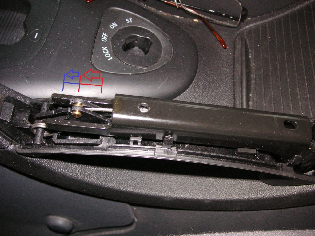

[ATTACH]54050.vB[/ATTACH]
Danke ersteinmal für die Antworten. Ich habe hier einmal ein Bild der Handbremse mitgeschickt. Ich denke es ist nix abgebrochen oder verbogen. Das Problem ist folgendes: Wenn ich den Knopf der Handbremse drücke wird duch die Aufwärtsbewegung des Knopfes das Hanbremsseil ein paar Millimeter herausgezogen (rot dargestellt), um die Handbremse zu lösen muss das Handbremsseil aber ein kleines Stück weiter herausgezogen werden, als es durch das drücken des Knopfes geschieht (Blau dargestellt). Das ist also das Problem. Wenn ich das Seil so einstellen könnte, dass es nicht so weit herausgezogen werden muss um die Handbremse zu lösen, wär das Problem gelöst denke ich...oder lieg ich da falsch?
Ok. Das Bild hilft weiter.
Das Seil was du dort siehst ist nicht das eigentliche Handbremsseil. Dieses Seil überträgt/übersetzt nur den Weg des Knopfes und löst dabei den Ratschemechanismus. Dieser muss recht nahe am Drehpunkt sitzen und dort muss der Hebel auch arretieren bzw. auslösen.
Ob dieses zusätzliche Seil in der Länge eingestellt werden kann, ist nicht zu sehen, normalerweise sind die jedoch fest. Also entweder leitet dein Knopf nicht genug Weg ein, oder am Ratschenmechanismus hat sich was verstellt... kannst du vlt. die Konsole entfernen und davon Bilder machen??!
Hast du denn schon auf den ersten Millimeter des Knopfes eine Gegenkraft?
mmmh...Hab grad versucht die Konsole zu entfernen aber ich weiß nicht wie ich das hinkriegen soll ohne das halbe Auto auseinander zu nehmen:(...
Das Seil lässt sich auf dem roten Stück vom Weg völlig widerstandslos herausziehen, erst auf dem blauen Stück benötigt man etwas Kraft um dann auch die Handbremse zu lösen. Aber wie gesagt, das blaue Stück Weg kann ich nur manuell ziehen, da dieses Stück über den Knopf nicht mehr erreicht wird...Hatte gehofft, dass es vielleicht eine Einstellschraube oder ähnliches für das Seil gibt...
