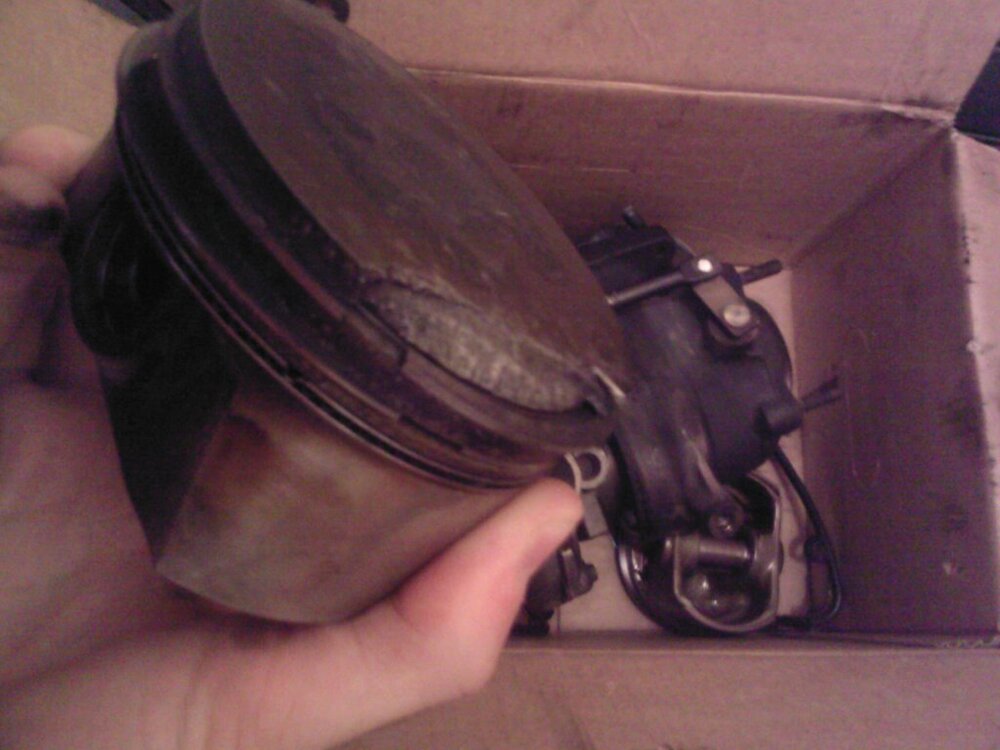

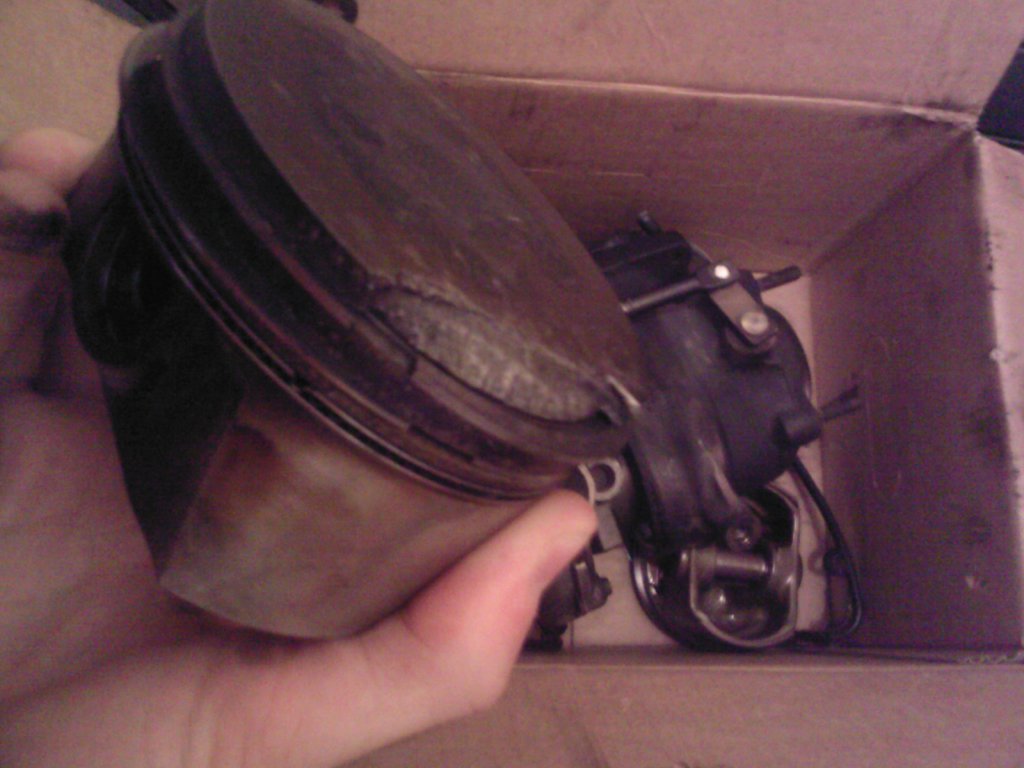

Woran liegt das? Woher hast du die Info? Mich interessiert das, weil ich selbst so meine Erfahrung mit Zylinder 1 gemacht habe.
der b2x5 block hat im gegensatz zum b2x4 block an der äußeren wand keinen kanal zur kühlung mehr.
[ATTACH]55140.vB[/ATTACH]

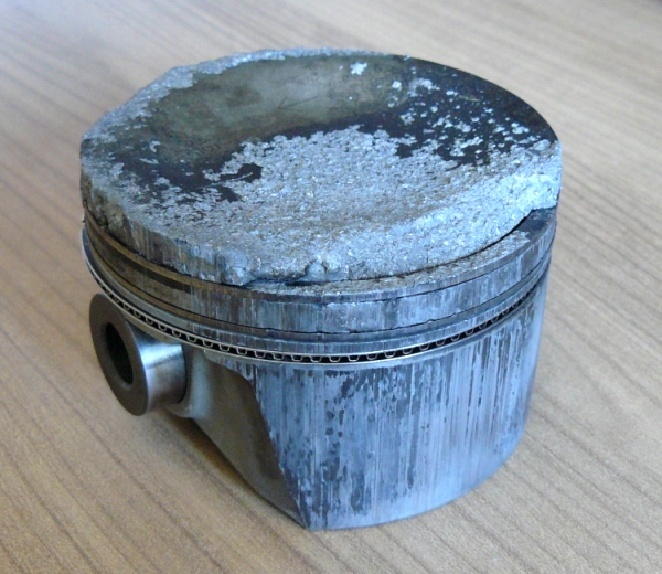

typisches schadensbild sieht dann so aus:
[ATTACH]55141.vB[/ATTACH]

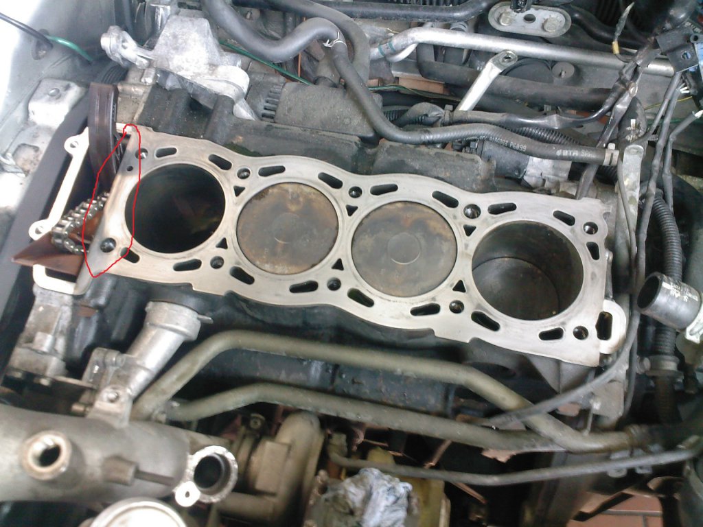

Oder so: [ATTACH]55160.vB[/ATTACH]
