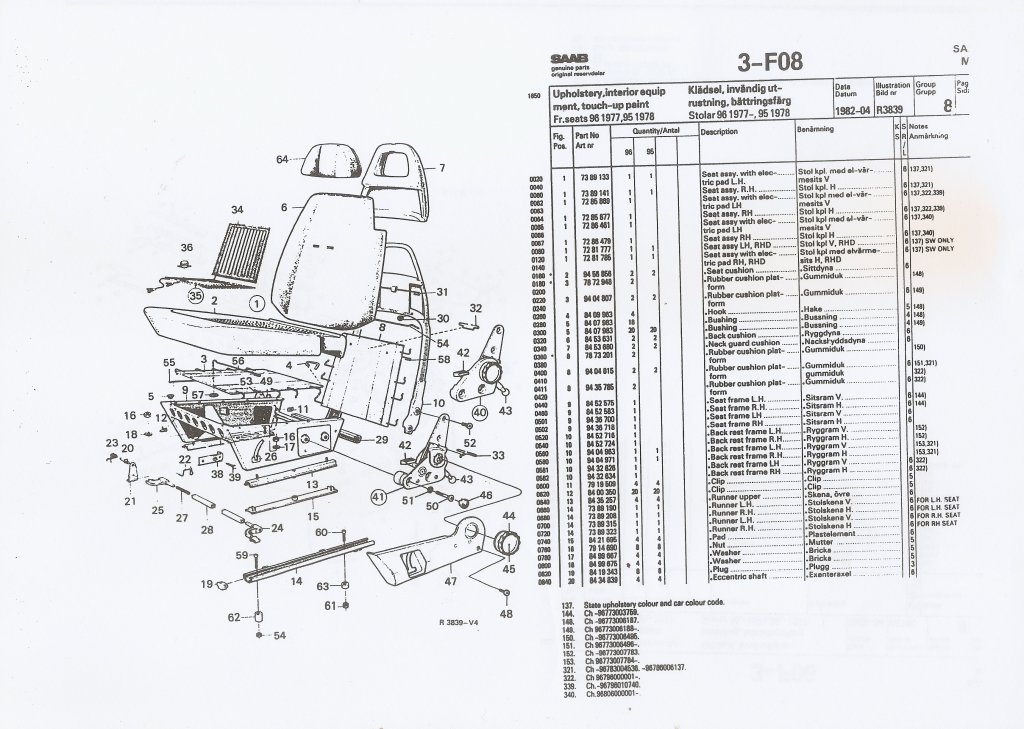

[ATTACH]55098.vB[/ATTACH]

Die Stange ist auf SAABOTÖRS Zeichnung unter Position 56 zu sehen. Danke für den Tipp mit dem Gummi, das werd ich morgen probieren!
