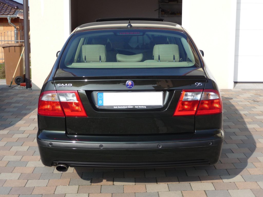

Ich habe an meiner 9-5 Aero-Limousine einen Hirsch-Heckspoiler, der sich leider vom Kofferraumdeckel ablöst.
Hirsch hat zum Spoiler den Kleber BETALINK K1 (1-Komponenten Polyuretankleber) von Dow Automotive seinerzeit geliefert und mit diesem wurde der Spoiler auch angeklebt.
Zusätzlich wurde an den Spoilerrändern doppelseitiges Klebeband von 3M (3M Automotive Acrylatschaumklebeband 4229) verwendet, damit der BETALINK K1 nicht an den Rändern hervorquillt. Dieses Klebeband ist laut Anleitung auch für die Befestigung von Dachspoilern geeignet. Gibt es eventuell noch stärkeres von 3M, weil ich beim Neuverkleben wieder diese Methode anwenden möchte?
