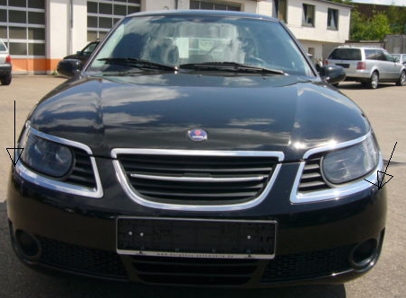

1. Scheinwerferreinigungsanlage ist eine Saab-Efindung aus den Sechzigern oder Siebzigern. :smile:

    Und wie schon erwähnt, die Kappen für die Scheinwerferreinigungsanlage habe ich auf den Fotos gesehen weiß aber nicht ob es diese "nur" für Xenon gab.
    Foto von vorne, vielleicht erkennt ein geschultes Auge ja etwas.[ATTACH]55829.vB[/ATTACH]
