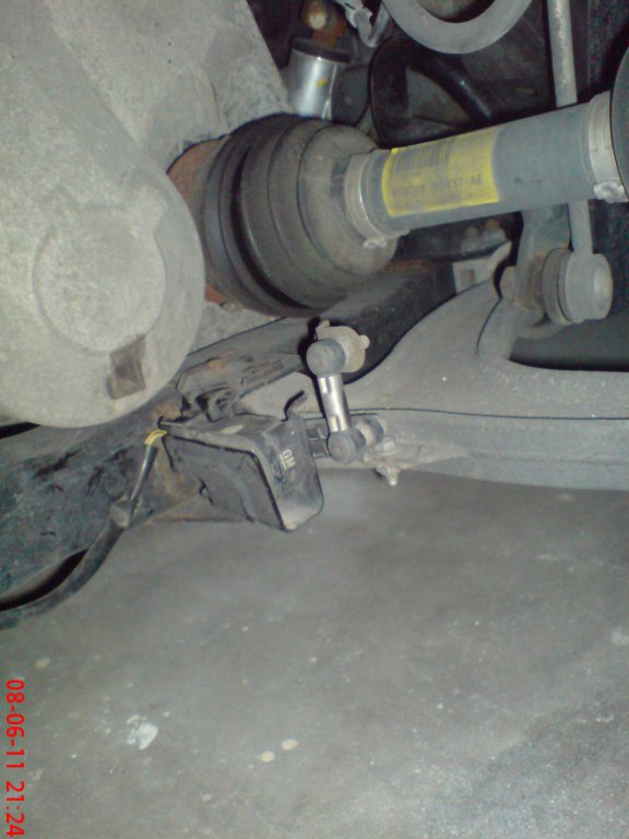

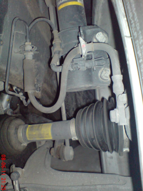

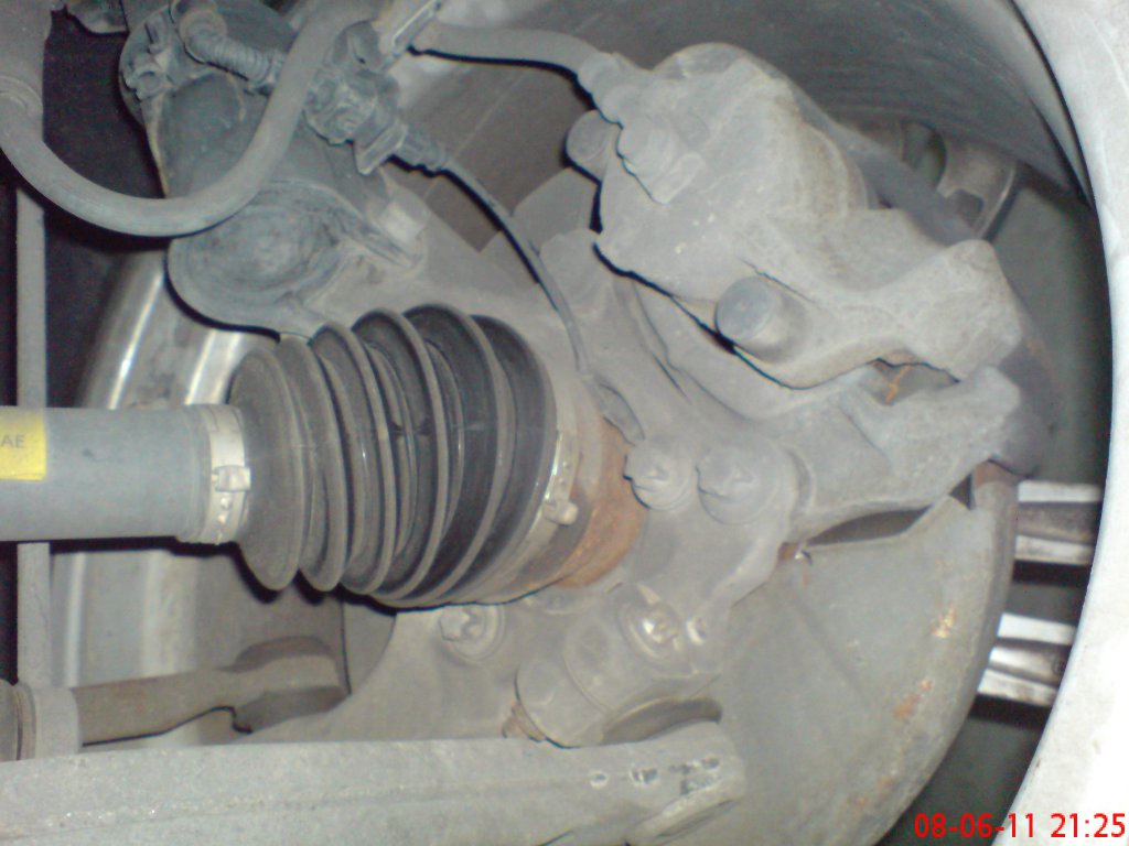

ich hab jetzt mal ein paar Bilder von der Linken Radaufhängung eingespielt. Der Stecker zum "Neigungssensor" ist sehr locker, fällt fast ab. An den Kabeln lassen sich sonst keine Auffälligkeiten finden. Wahrscheinlich ist dann der Sensor im Radlager defekt.Ist das Radlager einfach zu tauschen?
