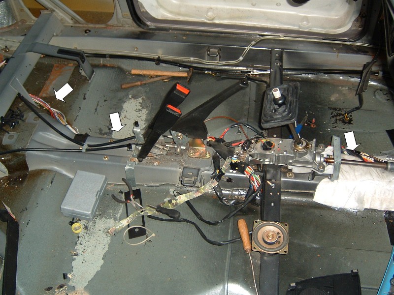

Hi also vielleicht hilft dir das??
also bei meinem 88` 900i verlaufen die dann Seitlich in der Innenverkleidung des Kofferraums bis zu ca. dort wo die Handbremsseile durch die Karosserie gehen. Das in Fahrtrichtung Rechte Kabel läuft dann unter der Rücksitzbank (jedoch im Kofferraum) Dazu musst erstmal die Klappe (2 Schrauben) raus dann findest du die Kabel... bei mir hatte irgend so ein Freak Kabel durchs ganze Auto verlegt obwohl die ja serie sind... beim Aussteigen musste man aufpassen das man nicht hängen blieb...
hoffe ich konnte helfen.
