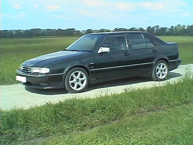

Ein sehr guter Hersteller von Alufelgen ist AZEV. Gibst für 900/I + II, 9000, 9.3 und 9.5. Der Vorteil ist das der Hauptsitz von AZEV in Deutschland ist. Habe auf meinem 9000 AZEV-Alufelgen Typ A in der Grösse 7.5 x 17 montiert.
Hier der Link:
http://www.azev.de
Bei "Fahrzeugsuche" die Automarke und danach das Modell eingeben.
Gruss heino69

Also ich fahre Borbet D 7.5x16 auf meinen 9000CS! Weiss aber nicht ob die felge noch lieferbar ist da ich sie gebraucht gekauft habe!!
MFG Alex
