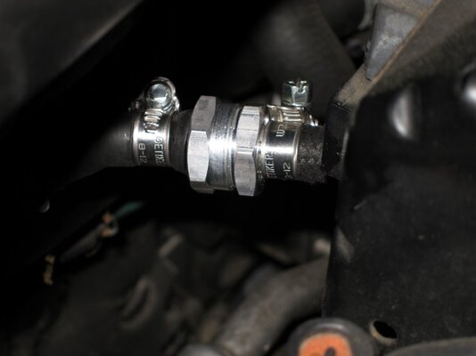

Ich kenne dieses hier:
http://www.saab-cars.de/9-5-i/49065-leichter-olverlust.html?prefixid=std_0
Das war bei mir defekt (also in beide Richtungen durchlässig) - habe es getauscht und seitdem keinen Ölverbrauch mehr. Ist wohl ein Standardproblem.

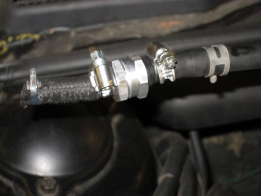

Hier ist noch ein besseres Bild mit dem Ort:
http://img510.imageshack.us/img510/2706/img1367a.jpg
Das Weiße mit dem Pfeil....
Aber merke Dir beim Ausbau unbedingt die Einbaurichtung.

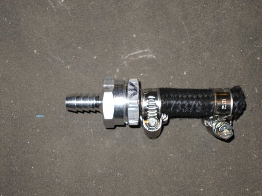

Sollte es durchlässig sein - hier kannst Du es kaufen:
http://www.skandix.de/de/fahrzeug-teile/motor/motorinstandsetzung/kurbelgehaeuseentlueftung/ventil-kurbelgehaeuseentlueftung/1020855/

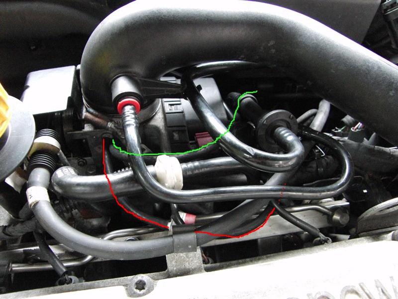

Gallus, wenn ich Dich richtig verstanden habe ist diese KGV #6 wirklich nur für Autos bis 2003 notwendig und meiner somit nicht betroffen. Ist denn dieses weiße Rückschlagventil bei mir auch an der Stelle verbaut? Kann derzeit nicht nachschauen, da ich mit Rückenschmerzen krankgeschrieben bin.

Hier noch ein Bild, wie das weiße Ventil bei dir liegen sollte, da Motorblock/KG-Entlüftungssystem nach MJ 2004: [ATTACH]55851.vB[/ATTACH]
