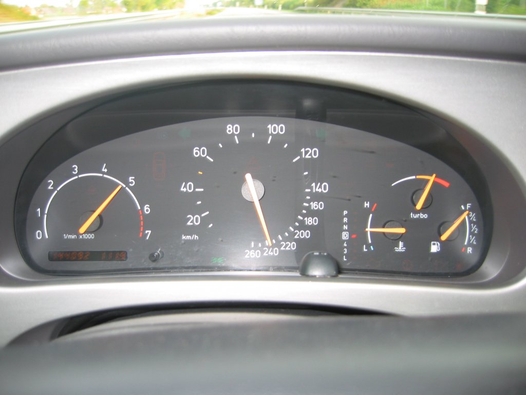

Ist der Automat wirklich so viel länger übersetzt? Auch im Aero? 2000er Aero Automat dreht etwa gleich wie 9000 2.3 Turbo im 5. Gang, also ca. 4000 bei 190... das wird er ja wohl dauerhaft abkönnen, zumal ja dann ein ordentliches Lüftchen weht.
Ich glaube ja auch immer noch fest daran, dass eine Downpipe mit Edelstahlkat (der auch noch nach hinten versetzt) die thermischen Gegebenheiten im Motor entscheidend verbessert, deshalb war das meine erste Handlung, als ich von den Schwächen des B235 erfuhr... :rolleyes:
Schaltgetriebe mit 225/45 R17": 43,4km/h bei 1000 1/min
5 Stufen Automat mit 225/45 R17": 46,8 km/h bei 1000 1/min
[ATTACH]56202.vB[/ATTACH]
