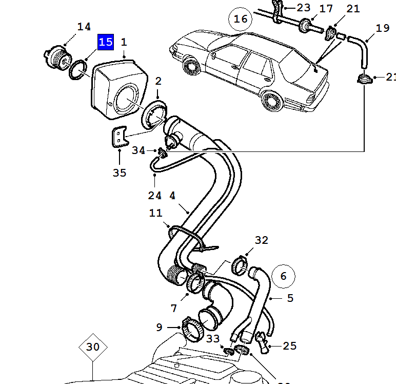

Hi,
kurze Frage: Gibt es ausser dem O-Ring am Tankdeckel noch ein Teil, das am Füllrohr-rakt für die Abdichtung zuständig ist? Ich kann den Kram nicht zerlegen? Blick da noch nicht durch, wie das von hinten auseinandergenommen wird.
Wie auf dem EPC Bild zu sehen ist gibt es die NUmmer 35 (Dirchtungsbund). Dessen Funktion verstehe ich nicht.
Und - Wo genau sitzt der Aktivkohlefilter, falls bei mir einer verbaut ist? Und wie kommt man daran bzw. wie baut man ihn aus?

-> #5
Punkte 2 und 3 sind ok. Punkt 1 konnte ich bislang noch nicht testen bzw. hatte noch keine Lust hinterm vorderen Innenkotflügel rumzuwerkeln (bei dem aktuellen Wetter).
danke,
M
HI,
dazu kommt, dass ich nichts mehr rieche, seit dem ich einfach den Schlauch im hinteren Radkasten testweise abgezogen habe.
Spricht doch nun dafür, dass entweder der Schlauch nach vorne irgendwo undicht ist, oder dass der Aktivkohlefilter defekt ist (wo auch immer der sitzt)?!
bis später,
MArkus
Zum dritten Mal: Der Aktivkohlefilter befindet sich im vorderen rechten Kotflügel (#5ff)
