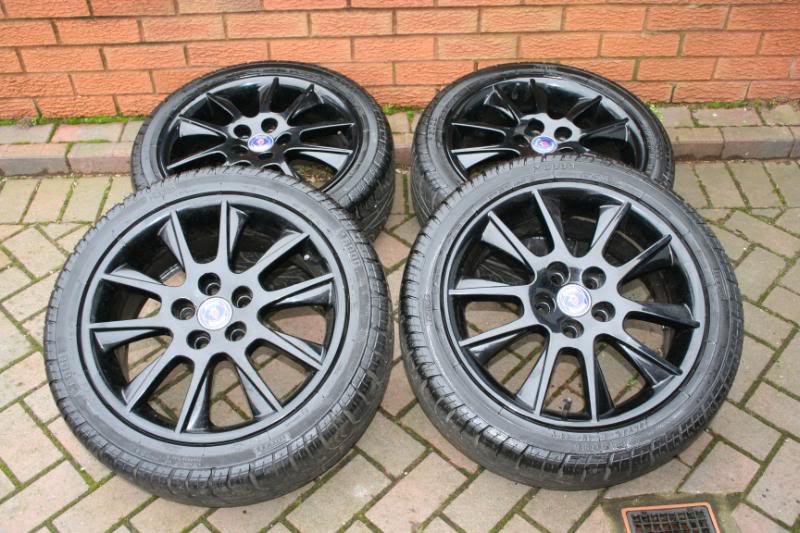

Hallo, Danke für die Antwort, die Felgen die ich motieren will haben die Abm. 17x7 ET 49 - 225/45 R17
[ATTACH]56944.vB[/ATTACH] Es sind SAAB BBS-Felgen.
Und wie kommt man an die Tragähigkeitgutachte?
Ich habe damals unter Verwendung der Teilenummer(steht auf der Felge) bei Saab Deutschland angefragt!
Das sind aber Felgen vom 9.5 er ..49 er Einpresstiefe gibt es beim 9.3II nicht,aber egal,den TÜV interessiert nur die Tragfägikeitund Freigängikeit .Schon mal bei BBS nagefragt?

Wenn das ein 9-5 Felge ist dann dürfte die Tragfähigkeit locker ausreichen für ein 9-3.
die ET49 stellt technisch keine Probleme hoffe ich?
Hi
ET49 müsste gehen ,die prüfen beim TÜV sowie so die Freigängigkeit der Räder am Auto.
Die Tragfähigkeit ist klar ausreichend, aber das mußt Du nachweisen....deshalb die Bescheinigung!

bei unserem Cab hat er auch 225/45/17 ohne Tachoangleichung eingetragen!
[ATTACH=CONFIG]79247[/ATTACH] Es sind SAAB BBS-Felgen.
Steht die Tragfähigkeit in kg nicht innen in der Felge drin,oder vertue ich mich jetzt total?
Ich meine das dies bei meinen beiden Saab-Alusätzen so ist..........
