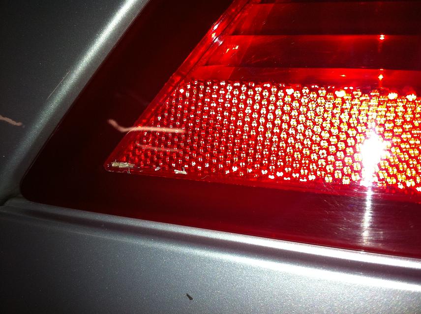

2.Die Rückleuchten beim Cab scheinen irgendwie undicht zu sein. Da sind ein paar Spinnen und andere Tierchen drin. Ich konnte das bisher schon bei 4 anderen Cabs gesehen, die ich am Straßenrand gesehen habe. Scheint also auch irgendwie normal zu sein. Toll find ichs auch nicht so recht. Gibts da ne Lösung für? Öffnen und neu abdichten?

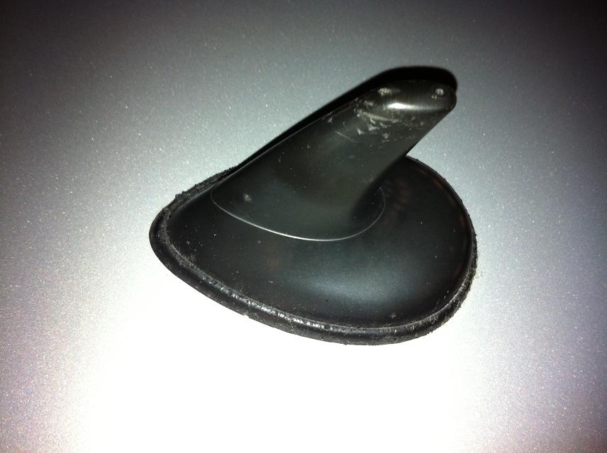

3. Die Beschichtung auf der Antenne auf dem Heckdeckel (fürs Navi?) löst sich ein bisschen, sieht noch nicht schlimm aus, aber schön ists nicht. Konnte ich auch bei den anderen 4 Cabs sehen...

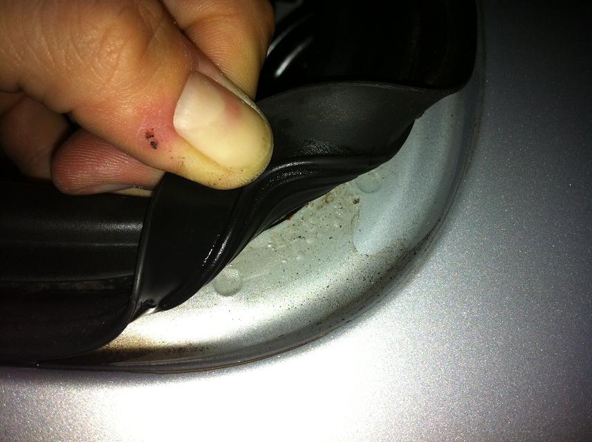

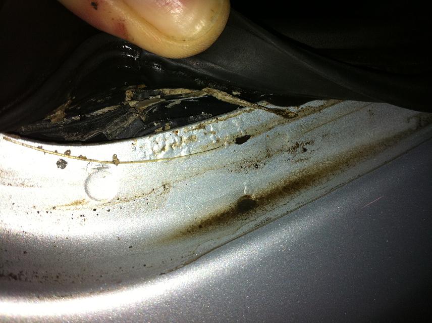

4. Ich hab auch schon von diesem Rost unter der Dichtung der Verdeckboxklappe gelesen. Hab ich im Ansatz auch. Leichte Blasenbildung, die man sieht, wenn man die Dichtung hochhebt. Sehr unschön und passt gar nicht zum Wagen. Werds bei der nächsten Inspektion mal ansprechen. Das sollte ja eigentlich voll auf Kulanz gehen (voll Scheckheftgepflegt bei Saab).

zu 2) SAAB ist eben ein "grünes" Auto und bietet idealen Lebensraum für Insekten :smile:
zu 3) wenns dich stört austauschen und mit Gummi- bzw Kunststoffpflege hie und da behandeln
zu 4) würde ich auch probieren (Kulanz), kommt jetzt auf die Daten deines Cabs an bis 3 Jahre oder 100000km gibts da gute Chancen, wenn gleich in der jetzigen Situation (Rekonstruktionsantrag wurde abgelehnt) siehts auch schon wieder anders aus.

2.Hehe... gut. Das ist ja sehr sympathisch :-D (Bild im Anhang) Leider ist die Leuchte die Grabstätte der Insekten geworden, insofern bin ich mir um den "idealen" Lebensraum nicht so sicher ;-)
3.Bild findet sich im Anhang. Es geht noch, ich habs schon schlimmer gesehen. Was kostet denn ne neue Antenne? Gibts da ne Teilenummer zu? Wenns 20€ kostet, dann würd ichs machen, sonst wäre es mir das nicht Wert.
4.Wie gesagt Bj ist '06. Er hat knapp 50k km runter. Sowas darf trotzdem nicht sein... Hat denn die abgelehnte Rekonstruktion direkt mit dem Handeln der Werkstätten und deren Kulanzverfahren zu tun? >Bild im Anhang

Zu 2: Rückleuchten ausbauen und Dichtungen kontrollieren,gibts einzeln,Teilenummer suche ich raus
Zu 3: Antenne ist teuer,sag mir was Du verbaut hast,ob Navi,Telefon oder beides,Teilenummer suche ich raus

Wegen der Kulanzgeschichte sieht es m. E. so aus: In erster Linie, auch wenn Saab (Gott bewahre!) wirklich bankrott, tot, kaputt gehen sollte, stehst du durch den Kauf des Wagens in einem Vertragsverhältnis mit dem Händler. Der ist laut Auto Club Europa (http://www.ace-online.de/ratgeber/recht/wenn-der-autohersteller-pleitegeht.html) für die Behebnung von Fahrzeugmängeln zuständig. Sofern die unter die Gewährleistung fallen, natürlich kostenlos. Man beachte: Nicht Saab als Hersteller steht da in der Pflicht.
In deinem Fall ist es aber etwas vertrackter: 1. bin ich mir nicht so sicher, wie es bei Gebrauchtwagen mit den Gewährleistungsansprüchen aussieht (wahrscheinlich gegenüber dem Händler, bei dem der Wagen neu erstanden wurde) und 2. bist du durch das Alter des Wagens sowieso aus der Gewährleistung raus. Womit wir bei der Kulanz wären.
Wenn dein FSH etwas auf Kulanz regeln sollte, wirst du vorab zusammen mit ihm einen Kulanzantrag an Saab Deutschland stellen, denn der FSH wird eine teure Reparatur nicht auf seine Kosten erledigen, wenn es sich offensichtlich nicht um einen Mangel handelt, den er selbst nicht verschuldet hat. Da Saab derzeit aber mindestens klamm ist, stehen die Chancen auf Kulanzgenehmigung eher schlecht. So wie ich es sehe, wären die Chancen auf Kulanz aber noch schlechter, wenn der Antrag auf Rekonstruktion genehmigt worden wäre. In dem Fall stünde Saab unter Verwaltung eines externen, gerichtlich bestellten Zwangsverwalters, der jede Ausgabe absegnen muss. Jetzt wird der Zwangsverwalter nicht persönlich über deinen Kulanzantrag entscheiden, aber Saab müsste dennoch jede Krone und jeden Euro tunlichst zusammen halten.
Nichtsdestotrotz: Auch wenn Saabs Lage schlimm ist, würde ich es dennoch probieren, die Rostgeschichte über Kulanz regeln zu lassen, denn: Versuch macht kluch!

2. Das Plexiglas ist somit vom Lampenträger trennbar? Kann man also recht einfach die Insekten aus ihrer Grabstätte relativ einfach entfernen? Ne Neue Dichtung wäre sicher sinnvoll.
3. Navi und Telefon sind beide verbaut...
@Schiri: Der Händler von dem der Wagen erworben wurde ist nicht der, bei dem der Wagen ausgeliefert und gewartet wurde. Mein Ansatz wäre gewesen zum letztgenannten Händler zu fahren und auf die Rostgarantie zu bestehen (10 Jahre bei Saab?). Das sollte ja unabhängig davon passieren, ob der Wagen ein Gebrauchtwagen ist, oder nicht. Er hat ja alle nötigen Stempel im Scheckheft.
Die Frage ist ja nebenbei auch noch, was der Händler dann konkret machen würde. Die Rostblasen aufpopeln, ein bisschen Glattschleifen und wieder rüberlackieren? Das hält nicht lange. Das kommt spätestens in einem Jahr wieder durch. Ist ja auch echt ne blöde Stelle mit der Dichtung. Am Dienstag den Wagen gewaschen (natürlich per Hand), dann die Dichtung "entwässert", dann hab ich gestern noch mal nachgeschaut und es scheint Wasser nachgelaufen zu sein. Das blöde Wasser kann da einfach nicht ablaufen...
Der Effekt bei der Rostgarantie ist m. E. derselbe, unabhängig vom Händler, zu dem du fährst: Dabei handelt es sich um eine Herstellergarantie. Die wird über Saab abgewickelt, und da Saab noch existiert, muss das funktionieren, auch wenn Saab momentan klamm ist.
Anders wäre es jetzt, wenn der Wagen noch in der Gewährleistungszeit wäre. Dann könntest du die Rostflecken auch ohne Rostgarantie beanstanden; dann allerdings nur beim Händler, wo der Wagen neu gekauft wurde.
Normal nicht, aber die Lampe kann man ausbauen und ausschütteln wenn der Leuchtmittelträger nicht drin ist. Wenn sich da Insekten drin tummeln kannst du auch mal die Kontakte an den Birnen prüfen. Korrodierte oder verbogene Kontankte führen auch schon mal zu Defektmeldungen.

Antenne
12805063

die Insekten sind lästig, sind aber in einer zwischenscheibe drin. versuche es auch schon länger die raus zu bekommen bis dato kein erfolg.
Habe ich auch gehabt bei meinen Korroserie 10 Jahre, wenn Scheckheft was ja ist wie Du schreibst, wird es gemacht!
