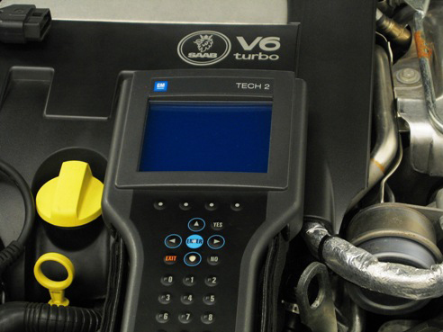

Guten Abend,
der Tech 2 Scan-Tester ist ein tragbares Diagnosewerkzeug für die Unterstützung von Diagnose- und Reparaturarbeiten von Fahrzeugsystemen mit Steuergeräten und entsprechenden Schnittstellen.
Der Tech 2 Scan-Tester wird mit Original-Scan Test Software von General Motors ausgeliefert und unterstützt damit die Onboard-Diagnose aller GM-Fahrzeuge von 1992 bis zum aktuellen Modelljahr. Austauschbare Hardwaremodule ermöglichen die Aktualisierung des Scan Testers für neue Modelle und Modelljahre. Für Saab gibt es natürlich eine eigene Software für die jeweiligen Fahrzeuge; das Tech 2 System stammt somit aus der Zeit , als Saab noch zum GM Konzern gehörte und ist nach wie vor das aktuelle Diagnose-werkzeug.

Jede offizielle Saab-Vertragswerkstatt besitzt ein Tech 2, um die entsprechenden Arbeiten an den Saab Fahrzeugen ausführen zu können. Neue Fernbedienungen z.B. für das Fahrzeug und auch elektronische Bauteile wie z.B. Telefonmodule, CD-Wechsler usw. müssen durch den Einsatz von Tech 2 (im Fahrzeugsteuergerät) auf das jeweilige Fahrzeug "angemeldet" werden, damit das BUS-System diese Komponenten erkennt und alles zusammen funktioniert.

Bei Deinem Saab kann der Händler über Tech 2 auch verschiedene Funktionen, wie z.B. die automatische Türverriegelung beim Anfahren, die Nachleuchtzeit der Scheinwerfer
usw. individuell nach Kundenwunsch einstellen.
In Deiner Betriebsanleitung gibt es eine Auflistung der Möglichkeiten; diese Liste ist nicht abschließend so das Dir der Händler noch einige weitere Möglichkeiten aufzählen kann.
Die Verbrauchsberechnung kann auch entsprechend mit dem Tech 2 an das Fahrzeug angeglichen werden, so das die Anzeige im SID noch etwas genauer wird!
