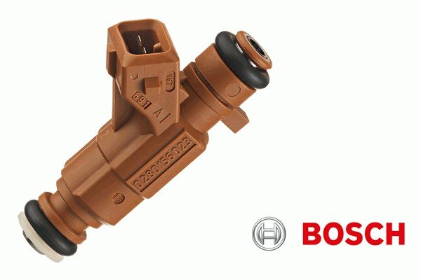

Ich habe mich natürlich auch schonmal schlau gemacht und rausgefunden, dass im 9-3I Aero diese hier verbaut sind:
Bosch 0 280 156 023
373cc/min @ 3bar

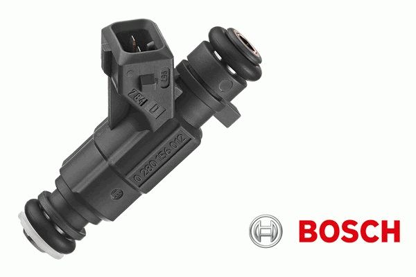

Eine Alternative wären dann evtl die hier:
Bosch 0 280 156 012
431cc/min @ 3bar

Also zu Deiner Frage: in meinem 9-5 mit Stage 3 und E85 sind die schwarzen von oben verbaut und das geht prima. Wenn ich mich aber erinnere, meinte der Tuner damals, dass die größeren Düsen erst ab Stage 2 oder gar 3, aber im 9-5 Aero sind ja womöglich ab Werk schon größere verbaut als in Deinem 9-3... :rolleyes: obwohl die originalen auch braun waren...

Die Düsen aus dem 9-3 Aero (B205R) sind die gleichen wie im B235R Motor, das hab ich im EPC nachgesehen. Sind also die größten Saab Düsen.

Ich fahre Injector Dynamics.

Wegen den Düsen hat er mir auch gesagt, dass er die hat, aber für Stage1 sind die denke ich etwas übertrieben :rolleyes:
