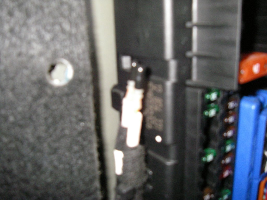

Hi
bin grad nach Hause gekommen und habe mal ein erstes Bild gemacht
bessere folgen!!
Die Kappen auf den weißen Leitungen sind die, die ich meine...
[ATTACH]58567.vB[/ATTACH]

Die Kappen sind nur zum Schutz der ungenutzten Lichtleiter. Bei den früheren Baujahren wurden noch alle Kabelbäume komplett instaliert, auch wenn das Auto keine entsprechende Ausstattung hatte. Mit einem Abschließen des Bus hat das nichts zu tun. Optische Busleitungen müssen nicht wie Coaxialleitungen terminiert werden.
dann solte es reichen den hinteren Verstärker per Tech2 abzumelden..
Vielen dank Jürgen für das FOTO ich habs jetzt gefunden.
