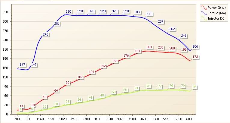

Habe einem 2002 9-5 SW 2.3t also die B235E 185PS/280Nm Serienmaschine.
War beim Tüv im Oktober und alles Top. Bekommt Synth Öl jede 10 T km mit em Ölfilter.
Im Moment habe ihm auf 204PS/320 Nm getunet:
http://tinypic.com/view.php?pic=1zcn81d&s=5
Man merkt schon dieser Leistungssteigerung, aber noch ein bisschen mehr Leistung wäre Perfekt....

Finde das du das maximale Drehmoment ein wenig zu spät hast.bei meinem Hirsch hatte ich es bei gut 1800 Umdrehungen.

Nochwas zur Drehmomentkurve: Wie schnell wurde die gefahren? Man muss immer im Auge behalten, dass die ganzen Drehmomentkurven, die Hersteller und Tuner so veröffentlichen auf Stationärwerten basieren, d.h. die Volllast-Kurve ist eigentlich keine durchgehende Kurve, sondern besteht aus einzelnen Punkten. D.h. 350 Nm bei 1800 Umdrehungen erreicht man nur, wenn der Motor 20 Sekunden oder länger in dem Punkt konstant steht. Das bekommt man auf der Rolle nicht hin. Selbst auf dem Motorenprüfstand kenne ich das: Im Bereich, wo das max. Drehmoment bei Turbomotoren angegeben ist, fehlen dem Motor selbst in einem langsamen Drehzahlhochlauf immer einige Nm und das echte Maximum liegt erst bei mittleren Drehzahlen an. Der Lader braucht immer einige Sekunden, bis sich die gesamten Drehzahl- und Strömungsverhältnisse eingeregelt haben.
Jepp, das gesamte Einschwing- und Regelverhalten wird auf der Rolle im Vergleich zum Motorenprüfstand nicht abgebildet.
