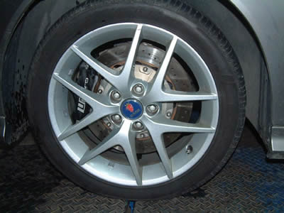

Also hier mal ein (nicht besonders detailiertes) Bild von einer WP Pro-Bremse hinter 17"-Aero-Felge an einem 9-3SS.
Was mir dabei auffaellt ist, dass die "Scheibentoepfe" (Ist das der Ausdruck? Auf Englisch heisst das "bells" oder "hats".) recht gross geraten scheinen, wohingegen der Unterschied zwischen Innenradius und Aussenradius der Bremsscheiben selbst eher gering anmutet. Wenn ich richtig rechne, duerften das max. 55,5mm sein (Scheibendurchmesser 336mm minus "Topf"-Durchmesser 225mm geteilt durch 2). Fuer die Anlage, die hinter 16"-Felgen beim 9000 passen soll waeren es demnach sogar nur 48,5mm. Wenn ich mir dann noch die ausgesprochen zierlich anmutende Bremsbacke ansehe, sowie den etwa 5mm breiten Rostrand auf dem Bild, den die Bremsen offenbar nicht beruehren, habe ich einen ungefaehre Vorstellung von der Anpressflaeche der Bremsbacken. Und die kann nicht allzu gross sein.
Das Bild stammt uebrigens vom Saab-Club in Malaysia. Die Freunde dort verbasteln so ziemlich alles, was ihnen zwischen die Finger kommt (und machen auch Brembos von gedetschten EVOs passend fuer den Saab), und haben abgeraten von den WP Pros. Nicht, weil sie nicht passen. Das scheint nie ein Problem gewesen zu sein. Sondern weil sie nicht so gut bremsen wie sie aussehen.
Mal sehen, vielleicht bekomme ich noch ein paar Detailaufnahmen.
Sind ja wirklich zierlich, die Backen... :staun andererseits, mehr Kolben mit angenommen vergleichbarem Druck wie in den 4-Kolben-Anlagen läßt auf insgesamt höhere Anpresskraft schließen, weshalb eine geringe Auflagefläche ausreichend sein könnte.

Zu 1) Von einer Bremse, deren Kosten schon mal ein Drittel oder ein Viertel des Wertes vieler 9000er betraegt, wuerde ich zumindest erwarten, dass alle Kolben gleichmaessig druecken. Auch wenn es 6 statt nur 4 oder 2 sind.
Zu 2) Keine Ahnung hinsichtlich der Hydraulik/Mechanik der Bremse. Laesst sich auf den Fotos auch schlecht beurteilen.
Zu 3) Weiss ich auch nicht. Wenn ich mir die Backen aber so ansehe und die offenbar recht duerftige Verbreitung von WP Pro-Bremsen beruecksichtige, koennte ich mir vorstellen, dass es sich fuer Hersteller von Belaegen (Ate, Tarox, Mintex, Ferodo etc.) nicht lohnt, Produkte hierfuer anzubieten. Ich kenne im Moment nur die Belaege die es bei PFS speziell fuer diese Bremsen gibt.
Zu 4) Anpressdruck kommt meiner laienhaften Meinung nach nicht so sehr durch die Bremse selbst zustande, sondern durch den Druck der in den Bremsleitungen aufgebaut und weitergeleitet wird.
Zu 5) Wenn die Brembos eine groessere Anpressflaeche haben, werden sie (c.p.) sicher staerker "beissen". Und sie werden sich nicht so schnell erhitzen, wodurch sie standfester sein duerften.
Unter'm Strich waere ich trotz meiner nach wie vor vorhandenen Skepsis sehr daran interessiert, dass Du Dich als Versuchskaninchen hergibst, so dass ich - wie dann auch die groessere Saabgemeinde - von Deinen mehr oder weniger guten Erfahrungen profitieren kann.

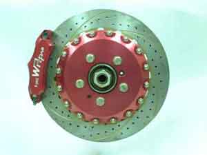

Hier sieht man die roten Baeckchen noch mal besser. Vertrauenserweckend ist was anderes, finde ich.
Naja, das haut einen aber nicht grad vom Hocker. Scheint mir als sei die Reibfläche kaum größer als bei der Serienanlage.

Sach ich ja. Sieht aber schoen bunt aus, oder?
