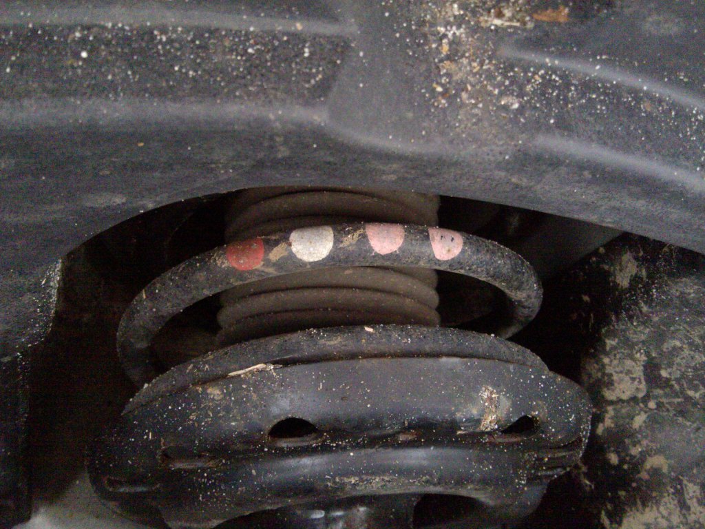

Welche Farbcodierung haben Deine Fahrwerksfedern Vorne und Hinten.

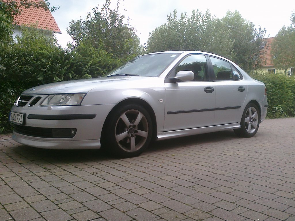

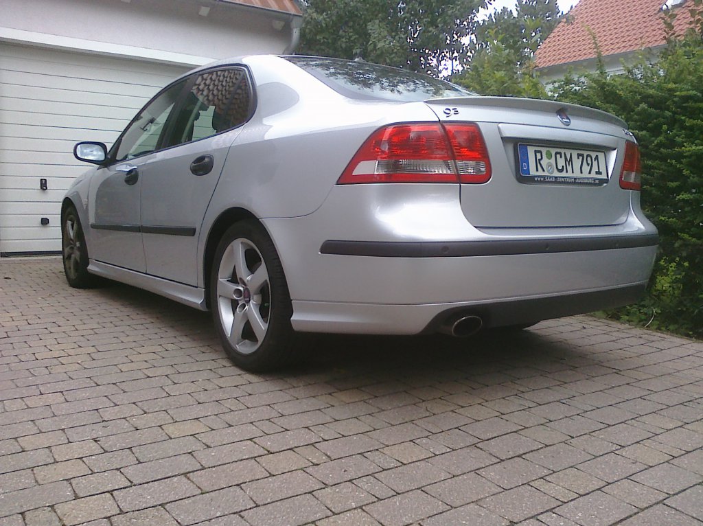

So hier mal ein paar Bildchen, damit ihr euch das besser vorstellen könnt: wegen dem Farbcode: ich habe eine Farbenschwäche (u.a. rot/grün) und kann den Code nicht genau identifizieren, deshalb einfach mal das Bild. Vielleicht kann mans auch nicht identifizieren, weils in meinem Radkasten so dreckig ist :) Also wie ihr sehen könnt, habe ich Frontlippe, Seitenschweller, Heckspoiler, Heckschürze und den schönen Auspuff vom Aero. Das ganze aber am 1.9 TiD (Ausstattungslinie Vector, das steht bei meinen Einstiegsleisten). Der Vorbesitzer hat definitiv nichts gemacht, weil er meinte, ihn haben die Spoiler immer mehr gestört, aber der "stand so als Sondermodell beim Händler drinnen". Und dann hat er den genommen. War soweit ich weiß auch sein Firmenwagen und da hat er wohl irgendwas genommen, nicht weil er ein sonderlicher Saab Liebhaber ist/war.

Ok, das sind original Saab Federn.
Ich schau nachher mal den Farbcode nach.
Der Rest ist tatsächlich Aeroumfang, aber Vectorfelgen und dann mit Vectoreinstiegsleiste.

Also die Kombination Rot-Weiß finde ich ja im EPC,aber die beiden rosa Punkte verwirren mich gerade etwas.........
Sieht für mich optisch leicht tiefer aus,vielleicht die Aerofedern?
Meine Limousine (Vector) die ich mal hatte war etwas höher,nach H+R Federn aber tiefer als auf den Bildern..........

Die rosa Punkte sind nur Platzhalter, das haben die Federn gelegentlich.
Daher ist es Rot-Weiß

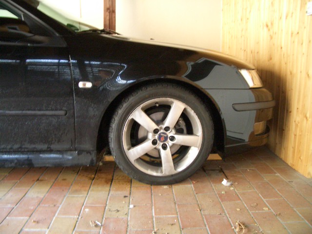

Danke euch allen für die Infos! Also broses Bildern entnehme ich auch, dass meiner etwas tiefer ist als das wohl standartmäßig der Fall ist. Würde fast schon sagen, dass er so tief ist wie bei dem Sportfahrwerksbild. Ok, vielleicht nicht ganz so, eben ne Nummer dazwischen... Vielleicht ein Fall für Galileo Mystery ;)
Was für die Aerofedern sprechen würde,meines Wissens nach 10-15mm tiefer als Serie..............meine H+R Federn haben sich auch noch etwas gesetzt nach dem Foto.........

rot/weiß sind aber Standardfedern.
Sportfahrwerk wäre weiß/orange
Das Bild zeigt ja die Hinterachse.
Nein, das ist die Vorderachse...
