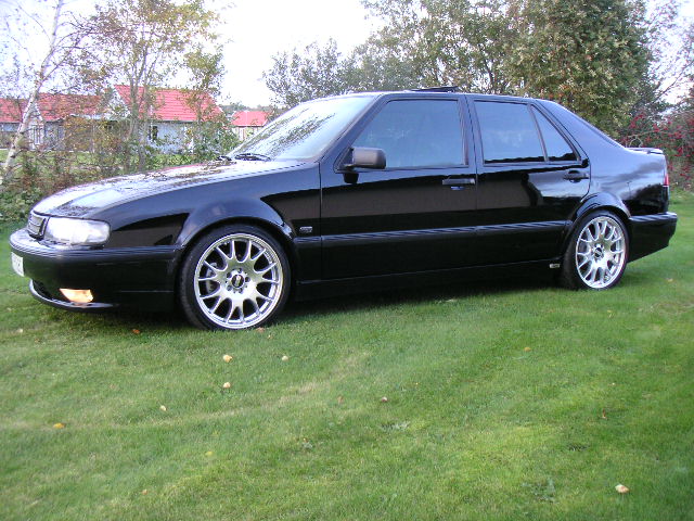

schöner 9000, was meint ihr!
habe da ein nettes bild gefunden ...
aaaaber: wie bekommt man alufelgen mit 5 löchern auf den 9000?
Adresse her: dem baue ich die Front- und Heckschürze ab... :lol:
Das sind doch die vom 9-5... auf den 9000 passen die ja viel besser... :lol:
Vielleicht hat da ja einer komplette Bremsen oder sogar Achsen vom 9-3 / 9-5 draufgemacht.
Oder kann man neue Löcher bohren und die alten zuspachteln oder sowas unschönes? Das würde doch aber nie zugelassen werden, oder?
ich tippe mal auf photoshop...
Obwohl das richtig gut aussieht. Glaubt man gar nicht, daß der 9000er so ein altes Auto ist...
ne, kein potoshop. soll alles echt sein! das bild ist von saab-central ausm forum.

aha. die scheibe wird mit den 3 goldenen schrauben befestigt, das 4. loch, wo auch das kleine loch von den 5 kleinen löchern ist, bleibt frei, dann die felge normal aufschrauben ... wow ... na wenn das mal hält mit nur 8mm langem gewinde, und sehr dick sieht das ja nicht aus. aber raffinierte idee! hach, wie schön wäre das!!

Bei SCC (http://www.spurverbreiterung.de) gibt es Adaptionsspurverbreiterungen, damit dürfte das Gesehene kein Problem darstellen, ich zitiere mal von deren Website: "Wir fertigen jede technisch mögliche Distanzscheibe auch bei Einzelstücken für Sie an. Sie brauchen uns lediglich alle Daten von Ihrem Fahrzeug und Ihren Rädern mitteilen. Sollten Sie Fragen haben, rufen Sie uns an und wir werden uns bemühen, Ihre Wünsche zu erfüllen.
Eine TÜV-Abnahme ist ebenfalls kein Problem. Im Regelfall ist unser Gutachten bzw. eine Herstellerbescheinigung ausreichend. Sollten Sie aber dennoch ein Problem haben, wenden Sie sich telefonisch an uns. Also nichts wie ran, es ist fast alles möglich. Porsche-Räder am Golf oder Mercedes-Räder am BMW oder was Sie sich sonst wünschen könnten."

ich arbeite gerade an Spurplatten zur Montage meiner BBS Challange 8,5x18 an meinen 9000 Aero. Wenn die Sache Fertig ist, (mit TÜV) stelle ich meine Erkenntnisse gerne hier im Forum zur Verfügung. Anbei ein Bild wie g..l das aussieht
Was heisst du arbeitest dran? Selber bauen? Ist das dein Wagen?
wow.... wie gut moderne Felgen und zeitloses Design harmonieren...
Nein der Aero auf dem Bild ist nicht meiner. Ich arbeite dran heist: Zeichnungen sind fertig, Rohmaterial ist besorgt, Auftrag an meinen Rundmacher erteilt. Ich warte auf Fertigstellung. Vorne als 12mm Spurplatte pro Seite, Hinten 20mm. Festigkeitsnachweis der Schraubenverbindungen sind berechnet, mit Vergleichbaren Gutachten reicht das für eine Einzelabnahme beim TÜV.
