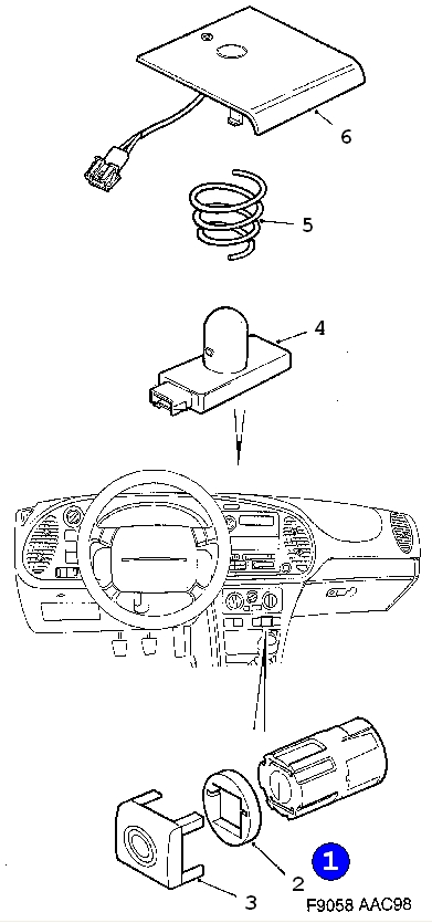

vielleicht hilft Dir diese Zeichnung:
ausbauen, den ventilator feststellen (!!) und mit druckluft ausblasen - ruhe ist, hält bei mir nun seit 1,5 jahren
