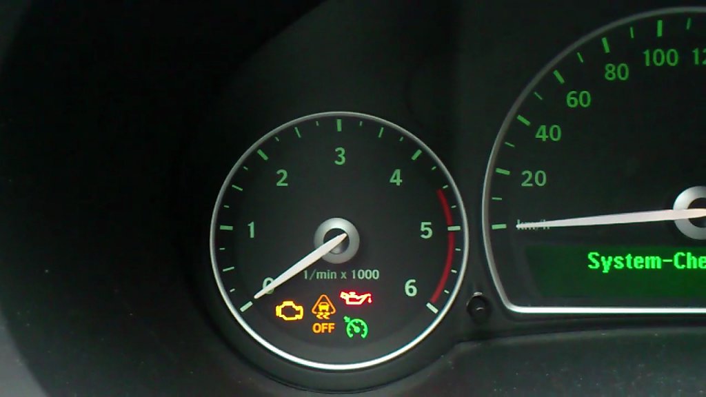

http://www.saab-cars.de/attachments/9-3-ii/89722-tcs-off-tcs_off.jpg
Die Lampe geht immer an, wenn die Zündung eingeschaltet wird. Ein Symbol "TCS ON" gibt es auch nicht, TCS ist wie gesagt immer an, wenn ESP eingeschaltet ist.
Die Lampe geht bei einschalten der Zündung im Rahmen des Systemchecks an und wieder aus, wenn alles okay ist - wie die anderen Lampen auch. Die Motorkontrollleuchte erst, wenn das Triebwerk läuft. Ist auch irgendwo im Handbuch beschrieben, ich meine bei "Starten des Motors", nagel mich aber nicht drauf fest.
:smile:Die Kontrollleuchte besteht aus der Grafik und dem Wortsymbol OFF. Deswegen muss notwendig beides gemeinsam aufleuchten, egal ob beim Check bei Zündung ein, bei manuell ausgeschaltetem ESP oder bei Defekt am ESP. Ich habe das immer mal wieder betrachten dürfen, als bei meinem der Giermomentsensor defekt war und die Leuchte häufiger mal an war.

das Foto von Schiri (vielen Dank dafür!!) zeigt genau, was ich meine. Ich habe dies so gedeutet, dass die Regelung aus ist. Das macht mir Sorgen.
Einerseits, @huetj1, leuchtet mit ein, dass dies bei einem Selbsttest beim Start mit dem "OFF" aufleuchten muss. Da hab' ich vielleicht etwas zu viel Sorgen gemacht.
Andererseits heißt es in meinem Benutzer-Handbuch auf Seite 177:" Wird die Fernbedienung in Stellung ON gebracht, leuchtet die Lampe ca. 4 Sekunden lang auf, während das System einen Selbsttest durchführt. ..").
Die Mitteilung des Symbols mit dem Zusatz OFF habe ich so verstanden, dass das System nicht aktiv ist - und keinen Weg gefunden, wie es aktiviert werden kann. Beim FSH hieß es, das sei alles in Ordnung so.

Zwecks Abschalten des TCS habe ich mich vielleicht etwas mehrdeutig ausgedrückt: Separat abschalten kann man es nicht. Wenn du TCS deaktivieren möchtest, musst du ESP deaktivieren, die sind unzertrennbar im Saab gekoppelt. Btw: Bei Deaktivierung geht auch die Kontrolleuchte, die wir hier "TCS OFF" getauft hatten an. Genau genommen ist das aber keine TCS-Kontrollleuchte sondern eine ESP-Kontrollleuchte.
