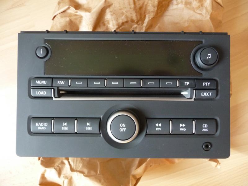

So, Navi is drin!
Ging recht schnell, ab zum freundlichen und verheiraten das ganze!
Funzt.
Finde das Navi wertet den Innenraum doch recht auf! :)
