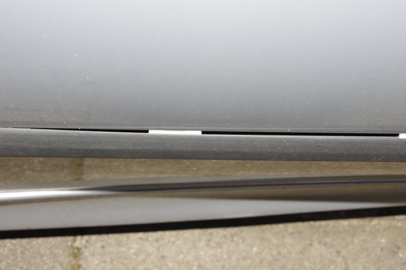

Bei unserem 2002er 9³ Anniversary löst sich die Schutzleiste an der Fahrertür - soll laut Aussage des FSH eine bekannte Macke sein.
Da die Leiste bis auf Weiteres nicht (mehr) lieferbar ist, erhielt ich den Tip, dass man das auch kleben könne.
Wie bekomme ich die Leiste denn ab? Ich will da nichts kaputt machen! Angeblich soll man das machen können, ohne die gesamte Innenverkleidung der Tür ausbauen zu müssen.
Nachfolgend mal ein Foto.....

O.K..... und wie genau abhebeln? Also an der B-Säule beginnend, aber ob Oben oder Unten ist egal, ja?
Bei uns steht sie nämlich oben ab, unten liegt sie noch an!

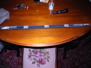

Ich mache es von oben. Die Pins sehen so aus; bei leichtem Anheben sieht man sie:
(Bsp. Zierleiste HL) musste sie gerade in die Garage holen
[ATTACH]61431.vB[/ATTACH]
würde von unten abhebeln, mit Gegendruck von oben, dann sieht man anschliessend keine evtl. vorhandenen Druckstellen :smile:
ich verwende plastikspachtel, führe sie oberhalb ein und durch, einmal vor dem klipp und dahinter. lege das obere und das untere ende des in ca 2cm breiten streifen geschnittenen spachtel zusammen und ziehe somit die nase aus dem blechdübel.
vorteil: sollten die klipps mal besonders fest sein, kann man die plastikenden des spachtels auch mit der zange halten.
