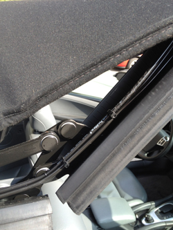

Seit heute herrscht Ruhe in meinem Wagen: ständig hat irgendwas geknartscht, gequietscht, geklappert, so dass ich mit meinem Bruder mal intensiv auf Ursachensuche gegangen bin. Zuerst hatten wir die Buchsen vom Cabriogestänge im Verdacht. Leider hat die Schmierung mit Kugellagerfett hier keine Abhilfe geschaffen. Übeltäter waren die Kabel die seitlich unterm Verdeck verlaufen. Ein bisschen mit WD 40 eingeschmiert, und siehe da: Stille! Der Unterschied ist immens, gerade im Stadtverkehr. Kann Euch den Versuch also durchaus mal ans Herz legen, falls Ihr irgendwelche schwer verortbaren Geräusche im Cabrio habt.

Übeltäter waren die Kabel die Seitlich unterm Verdeck verlaufen.
Hallo Cadavez,
Wo genau laufen diese Kabel, wie kommt man an sie ran?
Hastu vielleicht Fotos?

Verdeck halb öffnen, dann kann man das Verdeck außen anheben und kommt an die Kabel ran. Werde später nochmal ein Foto machen. Danke für den Tipp mit den Gurtschlössern. Die werde ich auch nochmal behandeln.
Edit: so, hier isses. Die Kabel verlaufen nur auf der Beifahrerseite.[ATTACH]62392.vB[/ATTACH]
