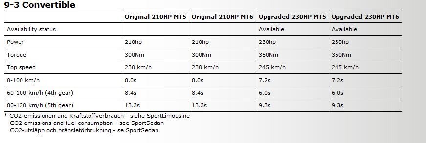

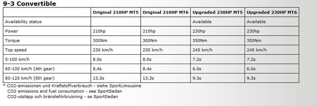

    schau mal, hab ich mal von der Hirsch Seite irgendwann abfotografiert, habe auch die Hirsch SW 350 NM, 230 PS

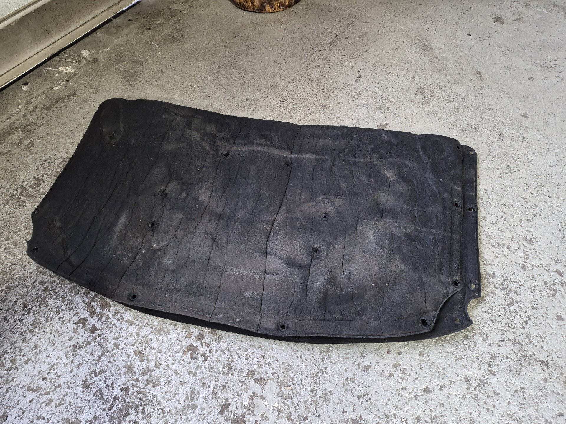

    Danke an alle. @ thadi05: das ist klasse, hol ich mir. Ggf die matte, kein rep set. Finde die Matte schaut echt gut aus. macht dann meine Werkstatt drauf, vermutlich mit Sprühkleber, und passt. Danke Dir !!!!!

    Hallo liebe Saab gemeinde, jetzt hat es mich wohl auch erwischt. Brauche wohl neue Motorhaubendämmung. (9-3 II Cabrio, Vector 2006) Finden tue ich keine, kein Rendparts NL, kein Schwedenteile, kein Skandix. UK auch ausverkauft. Hat jemand Ideen ? Die Skandix "Alternative" ist schlecht fotografiert, kennt die jemand ? merci Uwe (ps wenn einer eine hat, nehme ich gerne, gebraucht oder was auch immer....
