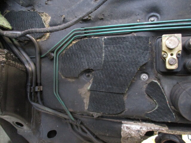

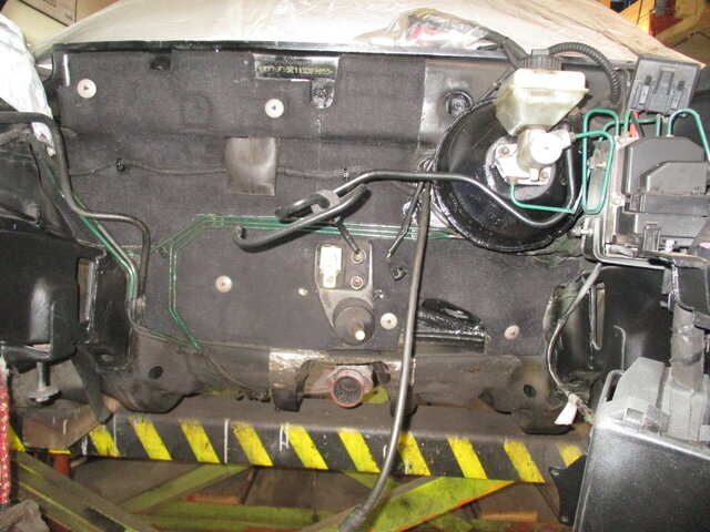

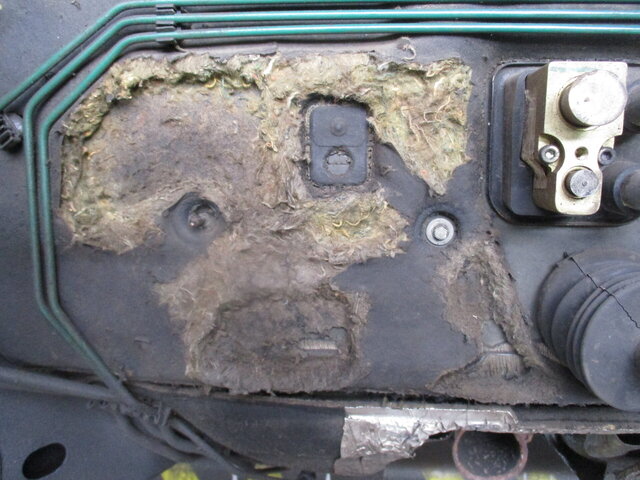

Hitzefester Sprühkleber (z.B. von Würth), bei Bedarf Dämmfilz zum Ersetzen verlorener Stellen und ein fester, im Idealfall feuerfestet Stoff (ich hab einen Jeansstoff genommen), den man drüberklebt, können mit einfachen Mitteln, ein wenig Geschick und einem Nachmittag Arbeit das wieder hübsch machen. Ich hab es so an der Spritzwand meines 9-5 gemacht.
Ein Kollege von mir hat das mal mit Schweißmatten so gemacht, war zwar reichlich Arbeit, aber hat perfekt seine Aufgabe erfüllt ……
Schweißmatten sind auch eine super Idee. Passt da die Optik?
Ich hatte damals über Bühnenstoff (Molton) nachgedacht, der auch schwer entflammbar ist, aber mich dann doch für die einfache, vor Ort verfügbare Lösung entschieden.
