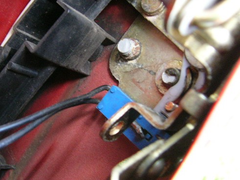

Wie sieht der Mikroschalter aus und wo gnau sitzt er in der Tür?

Anbei Teil Nummer 6: [ATTACH]63135.vB[/ATTACH]
Türschloss_Vorne.pdf
Ich war jetzt mal in der Tür. Der Sensor (Nr. 6 im EPC/Bild von Silberpfeil) ist offensichtlich das auf dem Foto erkennbare blaue Bauteil mit doppeladrigem Kabel und Stecker.
Ich habe mal das Kabel vom Sensor abgezogen und die Funktion der ZV von der Fahrertür aus geprüft. Ergebnis: Wie vor, verriegeln und sofort wieder öffnen. Daraus kann man wohl schließen, dass der Sensor defekt ist, denn sonst müßte das Verhalten der ZV bei angeschlossenem bzw. abgezogenem Stecker unterschiedlich sein. Im übrigen geht die ZV auch bei geöffneter Beifahrertür. Darf das sein, dass eine ZV bei einer geöffneten Tür arbeitet?

Suche nach Teil "5" - dem Magneten. Falls er weg sein sollte, simuliere ihn mit einem beliebigen kleinen Neodym und beobachte dabei die Display-Anzeige im Cockpit. Man findet ihn übrigens meistens irgendwo zwischen seiner ursprünglichen Einbauposition und dem Sumpf des Türschachtes ganz unten wieder. Bedenke - Magnete sind magnetisch und haben hierdurch die tückische Angewohnheit, im freien Fall nach metallischen Teilen zu angeln, sich dort niederzulassen und sich somit dem ungeübten Auge des Suchenden zu entziehen.

Wieso kommst Du auf die Idee, einen Schalter abzuklemmen und dadurch, daß sich keine erkennbare Änderung ergibt darauf zu schließen, er sei nicht der Übeltäter...? Es gibt einerseits Schalter, die einen Stromkreis schließen und hierdurch ein Signal auslösen - und andererseits welche, deren offener Zustand als Signal ausgewertet wird... - Nur mal so als Hinweis und Zaunpfahl.
und reed-kontakte shalten nicht ohne Magnete - sind dann (meisten) offen
Mal Kontakte kurzscliessen und dann Reaktion testen.
Ja, da habe ich wohl mächtig geklemmt. Das blaue Teil ist der Reed-Kontakt, der "offen" und "geschlossen" der jeweiligen Tür signalisiert. Wenn ich den an der Beifahrertür abschließe und an der Fahrertür die ZV betätige, hat das natürlich keine direkte Auswirkung.
