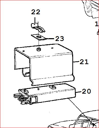

Es geht lediglich darum. das Gerät zu tauschen um zu schauen, ob die ZV dann ohne Zicken funktioniert. Problem ist, dass ich nur erfühlen kann, wie es hinter dem Luftkanal aussieht. Wie ist denn die Klammer an dem Kanal bzw. an dem Gerät befestigt? Einfach die Klammer nach oben biegen oder wie?
Bei mir ist die Klammer eine Art Metallgabel, die das Steuergerät festklemmt. Du musst die Klammer nach hinten oder vorne wegschieben und dann das ZV-Steuergerät unter der Halterung hervorziehen. Der Lüftungskanal ist übrigens recht flexibel und verkraftet das Biegen i.d.R. gut.
Werde ich dann so mal versuchen. D.h. die Klammer löst sich dadurch dann vom Gerät? Ist die denn am Kanal festgeschraubt?

So sieht das aus: http://www.saab-cars.de/attachments/99-90-900-i/95790-ausbau-steuergeraet-zv-klappt-nicht-zv-steuerger-t.jpg 22 ist die Klammer.
