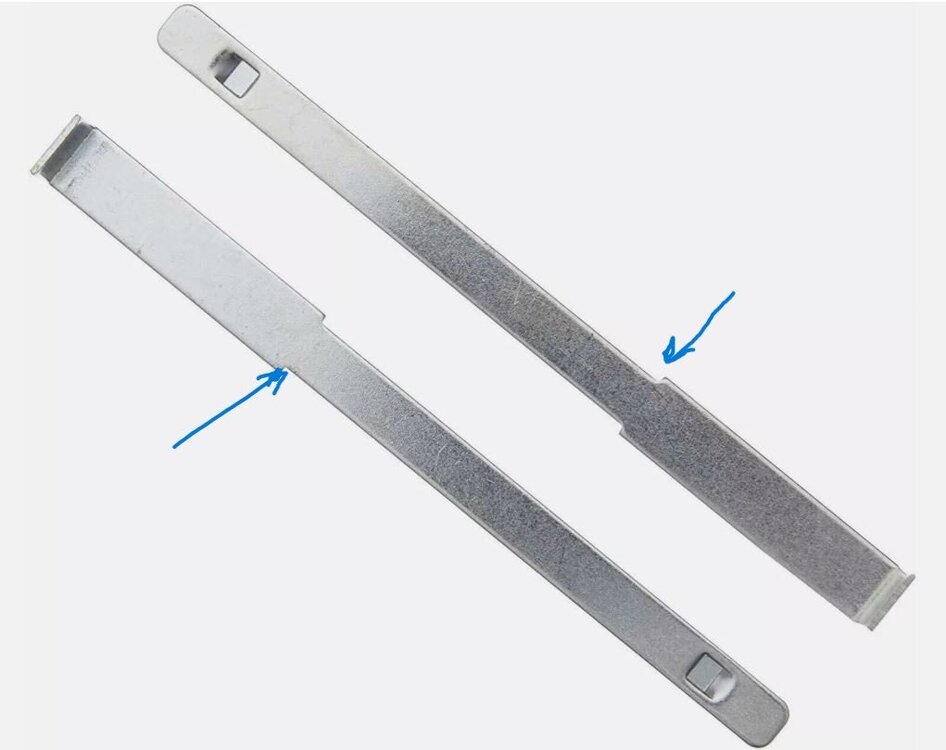

Ich habe das gleiche Problem, das Denso lässt sich nicht ausbauen, ich habe vieles versucht auch die Haken
hat jemand eine Idee oder muss ich Hammer und Meisel benutzen ?
Das Denso ist Ausgebaut dank dem tipp von "Saab-Frank". Dieses Werkzeug wurde benutztradio.thumb.JPG.0576f40616d0c1013a87823a8313e3d5.JPG die Wölbung der kleinen müssen immer nach außen zeigen. Die Stäbe müssen zu den Pfeilen eingeführt werden!
