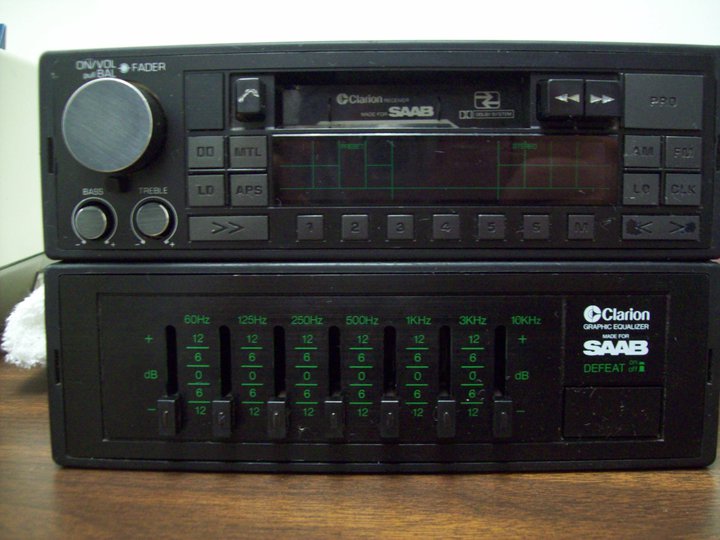

kann eventuell ein Originalradio und Equalizer von Clarion für meinen 900er bekommen, und zwar die Teile, die in den 80ern für Saab hergestellt wurden. Nun habe ich zwei Fragen:
Da ich oben Zusatzinstrumente verbaut habe, möchte ich wissen, ob der Equalizer in der originalen Konsole unter das unten eingebaute Radio paßt. Obschon sich die Konsole ja nach unten verjüngt, paßt die Schublade, die ja ursprünglich in meinem jetzigen Radioschacht saß, auch eine Etage tiefer. Der Equalizer auch?

Der Equalizer auch?
Warum nicht? Lässt sich wahrscheinlich basteln. Original gab es m.E. nur einen extra Rahmen um die Zusatzinstrumente ganz unten unterzubringen.

Zu Deiner Frage wegen Konsolenbreite:
Anhand des Foto lässt sich erahnen das es nicht passt:
http://saabclarion.doda.se/img/ownerpictures/900turbo16_my86_eq.jpg
Ich hab's schon in einer originalen Konsole eingebaut gesehen. Das geht, wenn auch mit Gewürge.
