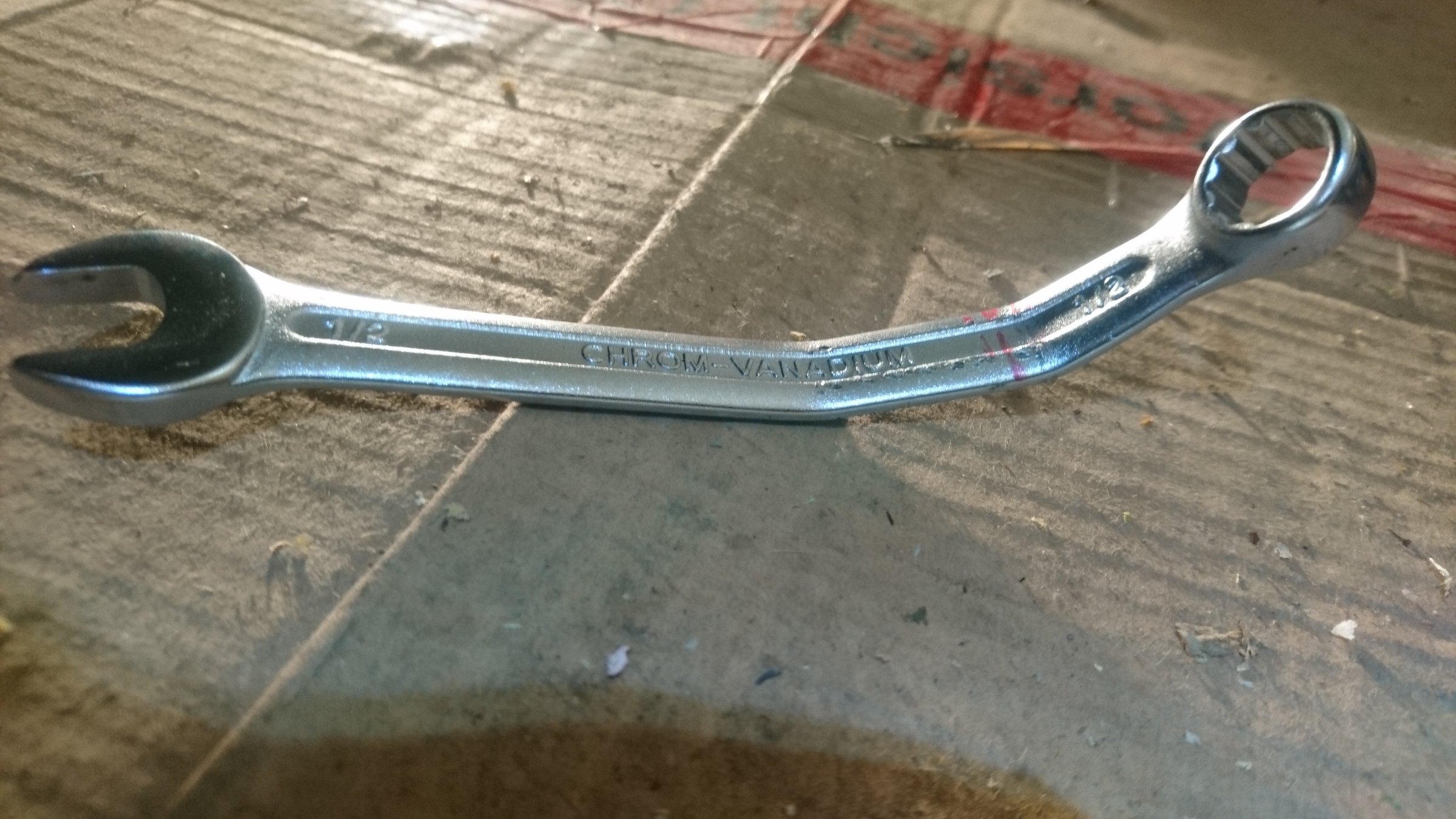

Aber da ich nicht einschätzen konnte wie gut das Überholen klappt, und auch wie die Teile aus dem Rep-Satz so taugen...Nehmerzylinder war ja noch dicht.
Aber eigentlich war es eher ein Zeitproblem!
Ich hatte recht viel Zeit mit der Suche nach dem passenden Werkzeug vergeudet, letztendlich musste der 1/2 Zoll Schlüssel marke Eigenbau herhalten um die Schrauben des Geberzylinders zu lösen....keine Ahnung, wie man da sonst rankommt!
und ein paar Stunden später war auch schon Abfahrt gen Weerselo...mit funktionierender Kupplung :top:
