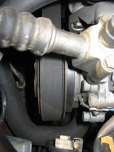

Polyriemen
wurde der richtig montiert ? Die rechte Rille liegt frei ?
Merci
Ich denke mal, der Riemen springt und Du brauchst bald einen neuen Spanner. LG Martin
In jeden Fall ist das so nicht richtig. Ich hatte das auch mal. Vermutlich ist er tatsächlich rübergehüpft. Montiert wurde der bestimmt nicht so. Bei mir wurde er wieder richtig eingesetzt und fertig. Der Spanner kann, muss aber nicht K.O. sein.
